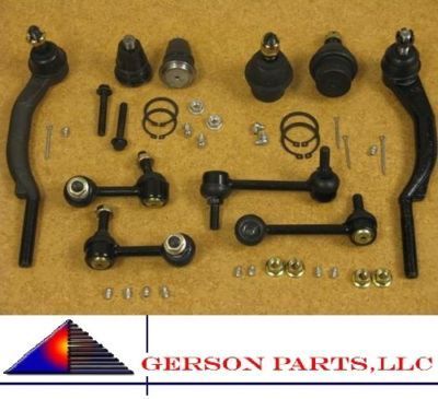

MaRi: už pár let objednávám z Ebay i Rockauto a vždycky jsem o dost levnější než jakejkoliv českej importér. Výjimkou byl snad jednou vzduchovej filtr. DPH u nich platíš tak jako tak, takže si nevybereš
Třeba dneska ráno jsem objednal na našeho Trailblazera tuhle pěknou sadu přední nápravy za 3.198Kč + CDLO a DPH, čili celkem asi za 4k
foto k příspěvku  od Escudo

Escudo: jj, tak sada čepů by mě asi taky vyšla levněji z rockauta. Už jsem sháněl rermostat, rozvody, vodní pumpu, přední kotouče, přední destičky, zadní destičky. Dál už si to nepamatuji.
A vždycky mě to vyšlo lépe z ČR, ale LS400 tu bude asi větší tuctovka než Trailblazer.
