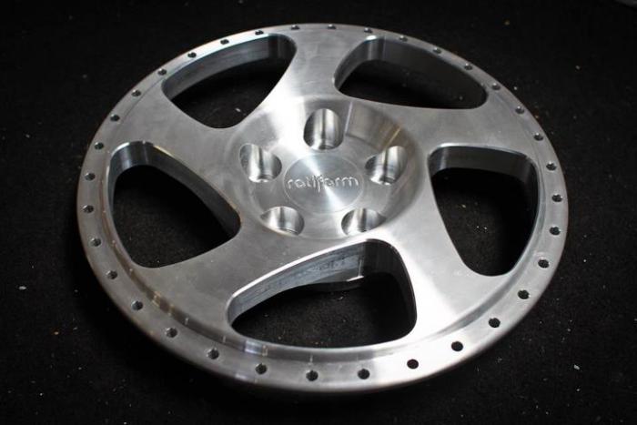

o 02.10.2012, 11:35 | TROY
tohle

o 02.10.2012, 13:20 | Zephyr
základní tvar není moc složitý, ještě záleží jak moc je tvarované čelo a zadek. Na jedno upnutí to neuděláš, takže + výroba přípravku pro upnutí a vystředění...
o 02.10.2012, 15:08 | radaman
Material 5-10k pokud ho nemas, nejlip vykovek, mozna z duralu...tohle jentak nekdo na klasice nezboucha. Takze CNC. Pocitej minimalne 1000kc/h...50hodin prace? To by tak mohlo bejt. Jenom seridit masinu a projet "VZOR" by mohlo trvat 2dny, 1den program, 4-5 kusu - pokud nekdo neco zabije 1-2dny. Bude to raketa. Jedine pokud si to nekdo udela jako fušku v praci nebo hodne vztricnej soukromnicek. Pak mozna by ta cena byla tak do 25k.
o 02.10.2012, 15:54 | BATMAN
Mno muj odhad je strizlivejsi.
Material (dural AW 7075 nebo tvrdsi) cca 1500/ks - 2500/ks nevim jak velky je to kolo
Pak je otazka zda je ten dil z obou stran rovny nebo tvarovy (vypoukly) V takovem pripade je to nekde uplne jinde. POkud je to rovne, je to docela jednoduchy dil co se da sfouknout za par hodin na CNC á700-800kc/hod.

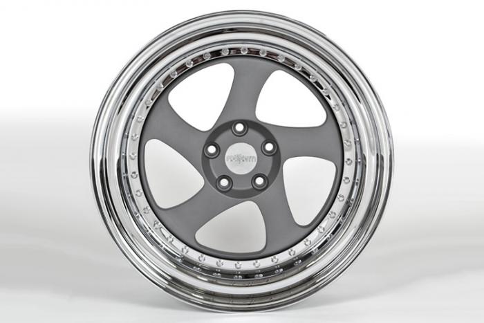

o 02.10.2012, 15:59 | TROY
je to uplně rovný jen ten střed na kola propadlej
a foto jak to vypadá
Kolo je jinak 16"

o 02.10.2012, 16:26 | BATMAN
V tom pripade je to brnkacka.
Material deska AL 410x410x30mm cca 1000,-
Prace na CNC cca 6 hodin/4ks i s pripravou.
Suma sumarum do desitky se vlezes s prehledem.

o 02.10.2012, 21:13 | BATMAN
Je fakt ze jsem si pri pohledu na tu fotku neuvedomil ze to ma v prumeru 400 takze ta vyska co jsem strelil 30 nebude. Rekl bych tak 50,vic uz je i zbytecne.
Jinak je to jednoduchy dil na 2 upnuti na 3-osy stroj. Neni na nem nic presneho a vzhledem k tomu ze drtiva vetsina tvaru je budto rovna nebo k ni kolma nemusi se tam sudlat nejaka radiusova freza a je to s krasnym povrchem hned.

Tady konkrétně u tohoto kusu by bylo nejlepší při 1. operaci hodit na CNC soustruh, kde se čelo vyhrábne krásně nožem a to samé při 2.op. z druhé strany. Na 3.op. by to šlo na CNC frézku kde by se to vyvrtalo a vyfrézovaly kapsy. U nás v práci by se to dalo udělat.

o 03.10.2012, 15:27 | jok3r
batman: nechci bejt chytrej ale jak bys to upnul podruhy? poprvi abys udelal celej zadek, diry a stredovku chapu ale potom? abys moh udelat na jedno upnuti kapsy, vybrani stredu, zahloubeni sroubu, celo i obvod moc nevim za co,,,, :)
olda: verzi se soustruhem a frezkou az na diry, kapsy a stredovku vidim jako nejlepsi :)

o 03.10.2012, 16:00 | BATMAN
2jok3r:Uplne jednoduse tak jak to delam velice casto. Pouziju ty diry pro srouby po obvodu. Do nekolika z nich vyrezu zavity pres ktere to prisrubuju ke stolu a z druhe pozice muzu frezovat kde chci.

o 04.10.2012, 07:38 | Knightey- | Upraveno: 2012-10-04 07:42:48
Kdyby si to chtel z zeleza, tak neni problem :D :D :D
Jinak ja bych to pri paleni na laseru uz z tabule nechal vypalit na temer finalni tvar, mozna uz i na finalni. A rovnou bych tam vypalil i ty diry na srouby.
Zbytek na CNC centru a je to :)
A diky tomu, ze uz by tam byly od laseru diry na srouby, tak by se to upinalo a domerovalo na CNC pomoci 3D sondy :)

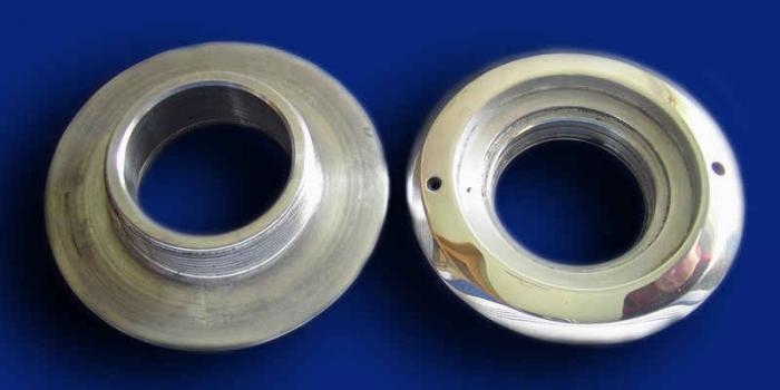

o 01.09.2014, 20:59 | TROY
zkoušim to znovu otevřít :o) ale na něco jinýho - potřeboval bych utočit takový téčko se závitem - bohužel nemám nákres,ale hotovej výrobek - dokázal by to někdo?
o 02.09.2014, 08:06 | fredh
To blejskni. Tecko se zavitem je trochu sirokej pojem

o 04.09.2014, 20:14 | fredh
kolik kusů? To by ti umotal někdo schopnej i na klasice. Nemusíš hledat cnc.

o 08.09.2014, 14:21 | TROY
4 kusy by to byly jako prototyp
o 08.09.2014, 14:25 | fredh
Tak to dej nekomu na klasiku. Vysolis za to nepomerne min.
