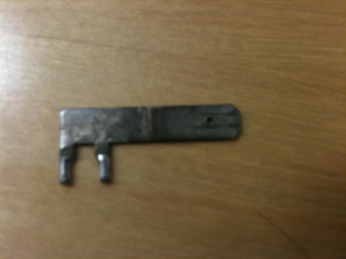

panové, uhnily mi dva konektory dá se takovej konektor někde splašit? Já sem včéra chvíli gůglil našel sem podobný ale špatný rozměry. Je to 0,8mm tloušťka, 4,8mm šířka jazíčku a pak celková délka je 24mm a mezi těma letovacíma nožičkama je zhruba 6mm. Nějakej tip?

fast-on do desky? koukni GMko, GES apod.

podle vzhledu je to klasika faston, ten má rozměry normované, spíš jestli nebudou extra ty nožičky.

Je to z nejaky jednotky s relatkem pro ohrev vody v aute (DEFA).

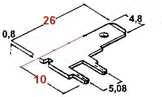

o 21.09.2012, 12:06 | kadel21 | Upraveno: 2012-09-21 12:10:22
takhle vypada ten muj priblizne, je trosku delsi, ta dylka je podstatna jinak mi to nevyleze z ty plastovy krabicky ve ktery to je. To esli tam bude dira nebo ne asi nezalazi. Premejslel sem, ze kdyz to nesezenu tak tam napajim kus dratu prodahnu ven z krabky a tam nacvaknu normal konektor asi no.
Edit: jeste doplnim, ze tutema konektorama se spina to rele pro 230V. Vedou do toho skoro zvonkovy draty, takze tam moc napeti nebude asi.

tak ta dírka je zámek co ti ten fast-on protikus tam drží, pokud neseženeš potřebnou délku tak to můžeš udělat tím káblikem a na něj nakrimpovat fast-on na kabel.

to AR: asi to tak nakonec dopadne, na těch dvou elektroshopech sem našel jenom 20mm dlouhý

tento je asi krátký,což ? [ Link ] #
ještě tenhle vypadá dlouhý ale je 6,3mm - dá se zbrousit na těch 4,8 a jde tam taky - držet to bude ... [ Link ]

to z0diaC: u toho druhyho nejak nevidim tu dylku
to crestik: mno taky sem o tom premyslel, i pilniky bych mel, ale nevim esli se mi nad tutim chce travit tolik casu no.
Uvidim, prinejhorsim ta metoda s dratem, nebude to jako origo ale fungovat by to melo.
