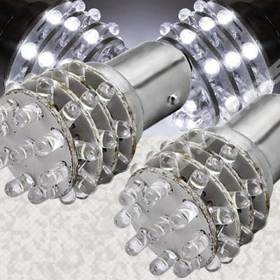

může mi někdo říci, proč to v autě nesvítí a na 12V doma klasicky ANO (zkoušeno na trafo od autodráhy)
foto k příspěvku  od Newman
o 18.09.2012, 22:55 | Pavel 528
ze by prohozene plus a minus?
o 18.09.2012, 22:58 | Newman
ne (to me napadlo)
o 18.09.2012, 23:04 | Lukasino
A kdyz se to da primo na baterku?
o 18.09.2012, 23:26 | Newman
tak to jsem nezkusil, ale asi to taky nepujde
zkousel jsem to i v jinym aute a taky nic
fakt zahada ...
nepopiram, ze je to CINA, ale tohle ...
o 19.09.2012, 08:47 | tappaja
Na jakym aute? LED ma zlomkovou spotrebu oproti zarovce a auto muze ten okruh odpojit (ale pak hlasi chybu)
o 19.09.2012, 09:03 | michall
Zkusil bych to přímo na baterce, jinak jako tappaja, takže zkusit na nějakém starším autě
o 19.09.2012, 09:38 | kral007 (eXtrem-audio.cz) (M)
jako tappik
o 19.09.2012, 11:22 | tappaja
A treba u Astry jsem musel predelat zadni lampy, protoze to melo plus na objimce. Predni blinkry jsem smiknul a prehodil draty. U zadnich jsem musel smiknout kovovy nosice a preklemovat to.
Vse fungovalo, hlasilo to chybu, ale jen na diagu a nic se neodpojovalo.
o 21.09.2012, 15:41 | Newman
takze je to tak - obrácená polarita
o 21.09.2012, 15:56 | Pavel 528
ja to rikal....o)))
o 21.09.2012, 16:34 | Newman
jako smikat a pajet draty v aute se mi fakt nechce a po neuspesne operaci ledzarovky hazim do kose. Takze vyreseno ... ehm :-)
