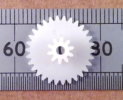

Mam tu na stole OEM radio VW GAMMA s 6disc changerem. Vcera jsem changer musel rozebrat, vydolovat zasekly CD a nacvaknout jeden plastik, kterej branil v provozu. Takze mam prazdnej changer, ale furt mi sviti, ze na pozici 6 je jedno CD. Pri pokusu o vysunuti neexistujiciho CD to uvnitr rachoti, jak jdou plastovy zuby pres sebe.
Existuje nejaka sekvence tlacitek, ktera resne radio, changer si nacte polohy nebo tak neco? Na panelu radia neni zadna dirka na reset. Na changeru taktez.

Tak vyreseno, pruserem tehle changeru jsou prave ty oholeny kolecka. Nasel jsem dost odkazu na tuhle zavadu.
Zacne to tim, ze vyschne vazelina, kterou je ten megaslozitej mechanizmus mazanej, jednoho dne to proste nevytlaci ten magazin s CD a zacnou preskakovat kolecka. A bohuzel je tam kombinace do kurevsky silna zprevodovanyho moturku se snekem a kovovejch kolecek v takovy srandovni miniprevodovce, ze to proste na jednom miste oholi zuby.
Po namazani mechaniky to zacalo chodit krasne zlehka, kdyz pomuzu prevodovce, tak to naladuje vsechny CD, hraje, ale bohuzel, spolehlivy to uz nebude nikdy.
Sehnat kolecko 25/10zubu je nemozny asi. Takze jde do kremikovyho nebe...
Kdyby mel nekdo nejakou hracku, servo, prevodovku s takovymhle koleckem 25/10z, sem s nim.
Oznaceni toho changeru je SONY 1DINCDC, nikde nic vic jsem nevycet.

Zkus kontaktovat p. Lukáše:
dělá kolečka pro Mercur, na zakázku vyrobí cokoli.
Já jsem si u něj nechával dělat vcelku dost koleček na míru a cena velice solidní.
