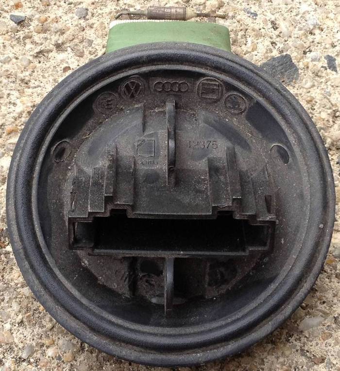

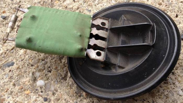

K cemu to slouzi poradne?
Zjistil jsem ze je to predradny odpor topeni ale vubec nemam paru k cemu poradne to slouzi.
Tak pokud vide, poucte me at jsem zase o neco chytrejsi :)

Snizuje napeti na motoru nebo topnym telese? Je umistenej nekde ve vzduchovym kanale, aby se chladil, vznika na nem ubytek napeti, tim se zahriva...
o 07.09.2012, 11:03 | michall
Např. u mechanické regulace otáček motoru ventilátoru se přepínají rezistory, tím se mění napětí na motoru a tím i jeho otáčky.
o 07.09.2012, 11:19 | Knightey-
No tahle Fabia byla mechanicka.
o 07.09.2012, 18:03 | Borik2
na Civicu ám něco podobného, když dáš na ventilátoru nejvyšší stupeň, tak to jede na přímo. Ostatní stupně jsou právě sníženy předřadným odporem - jak psal michall.
o 07.09.2012, 21:18 | Knightey-
Aha takze tahle sfine pozira to prebytecne napeti?
o 07.09.2012, 21:54 | HIGHTOWER
přesně tak, požírá a tím snižuje otáčky ventilátoru, a když se spálí, hnusně smrdí a bíle čoudí :-( Pak jde třeba jen 1 stupeň rychlosti ventilátoru topení.
o 07.09.2012, 22:01 | Samantus
v 95% pripadu se spali ta tepelna pojistka.... a jde jen njvyssi stupen, oprava 20,- neni treba kupovat novej :-)
ja tam na hulváta PAJIM!!! kus dratu.. kdyz se zadre ventilator, tak se teplem odtaví a upadne a nebo prdne driv pojistka... :-)
