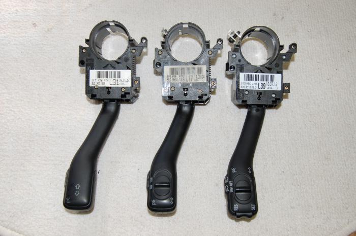

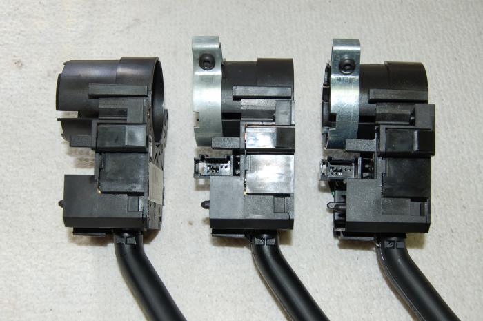

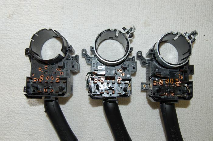

o 19.08.2012, 18:23 | Ravo
Tak dneska pořešeno, zaměnit to jde, funkce ovládání tempomatu z MF zůstává zachována, tlačítka RES/SET na páčce jsou neaktivní (jsou tam tzv. "na okrasu").
Jinak páčky jsou taková skládačka a jdou rozdělat až do mrtě s tím že to jde opět složit a funguje to. Takže kdyby se s tím někdo chtěl jebat, tak si může zrepasovat jen ty mosazný dráhy co spínají blinkry do své staré páčky (a ty dráhy třeba vzít z netempomatové páčky). Ale mě se s tím drbat nechtělo a celá nová páčka je prostě celá nová páčka :)

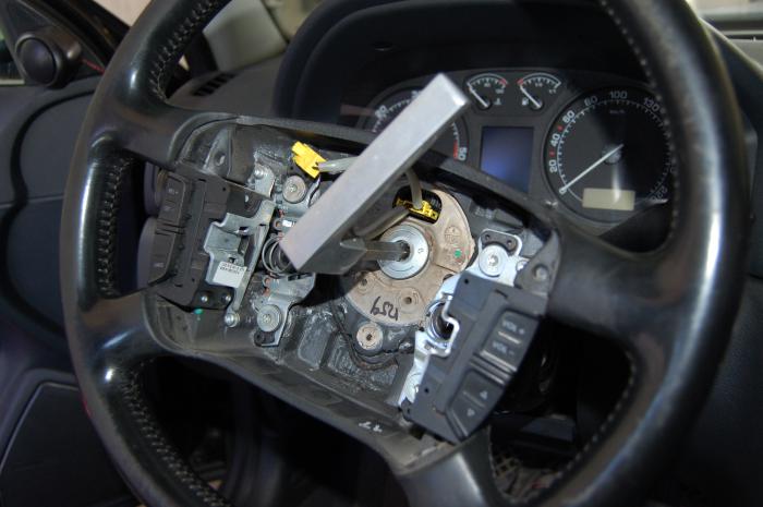

Až budete dumat čím povolit tu divnou matici co drží volant, tak je docela klika mít dobrý nápad s klikou. Hranol čtyřhran běžné kliky docela přesně zapadne do matice a jde to krásně povolit i utáhnout :)

o 19.08.2012, 21:58 | tommas
ta klika je super nápad pokud nemáš torxy ;-)
o 19.08.2012, 22:35 | Ravo
Myslel jsem si že mám slušnou výbavu, ale tak velkej torx opravdu nemám...ještě že mám kliku :)
