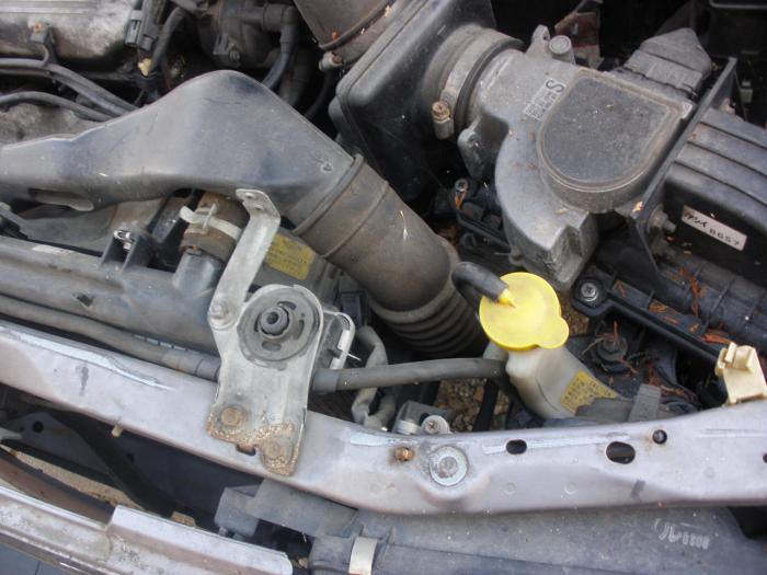

o 13.08.2012, 16:47 | škodovkář
Mazda 323, 1.6, dík

o 13.08.2012, 16:49 | Bladzej
expanzka
o 13.08.2012, 16:49 | škodovkář | Upraveno: 2012-08-13 16:49:51
ok
o 13.08.2012, 16:50 | Bladzej | Upraveno: 2012-08-13 16:51:33
Imho jo. Jelikož máš hliníkový blok motoru, tak pozor na druh chladící kapaliny.

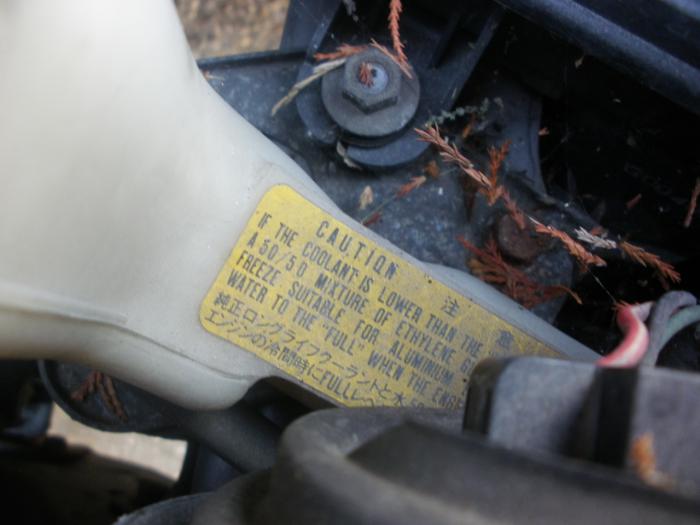

o 13.08.2012, 17:51 | AR
no tak hlavně to tam je napsané na tom štítku a google translator pokud vím ještě funguje takže to tam stačí nabouchat.
o 13.08.2012, 18:30 | muSlim
Jj, podľa štítku chladiaca kvapalina. Inak ako AR :-)

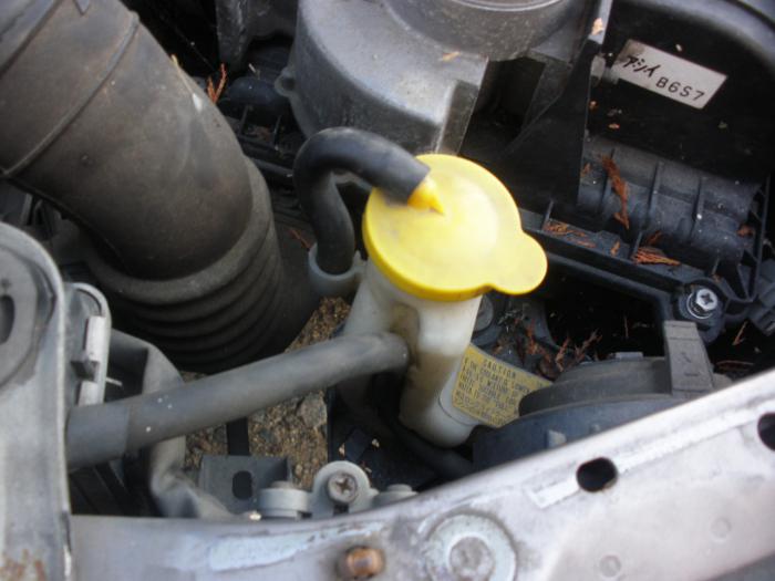

o 13.08.2012, 18:47 | walish | Upraveno: 2012-08-13 18:48:24
Když to je připojeno na chladič vody, tak to servo zřejmě nebude...

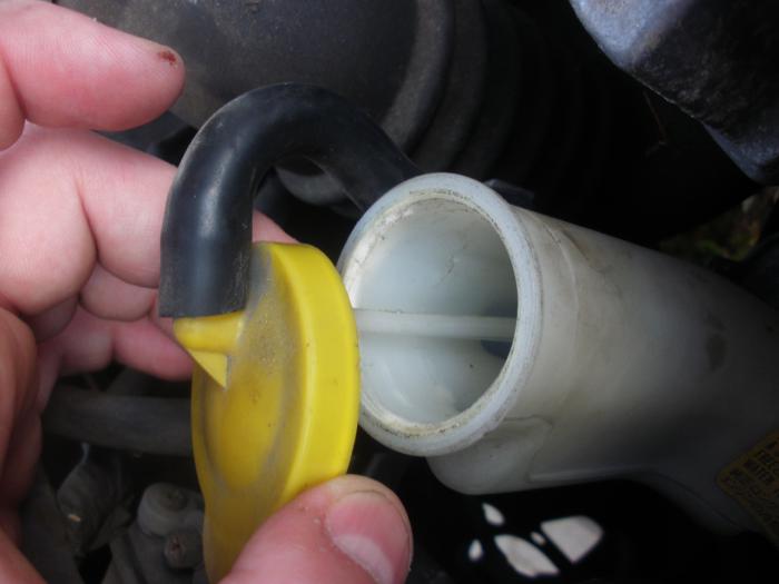

o 14.08.2012, 07:53 | Robo
Ta hadička za žlutýho víčka jde pod víčko chladiče?Takhle to měla kdysi (nevím jak teď) dělaný Honda.Součástí víčka chladiče byl uzávěr na pružině,která při zvýšeném tlaku v chladícím okruhu "přepouštěla" do této nádobky a naopak.
