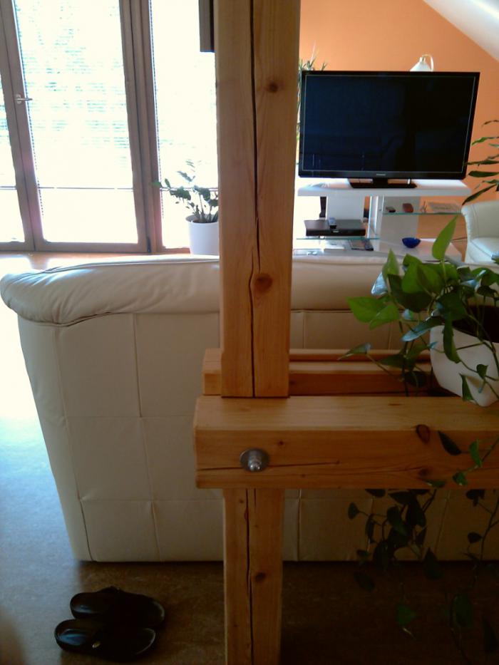

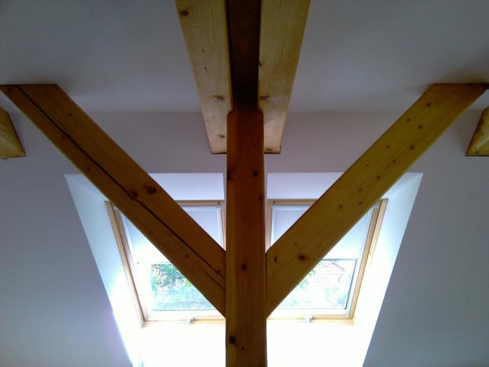

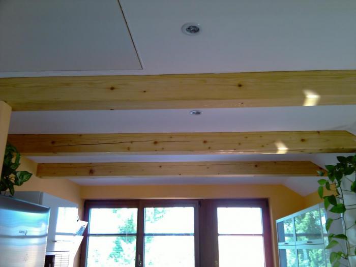

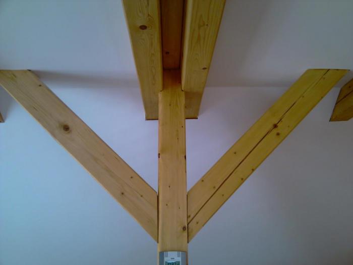

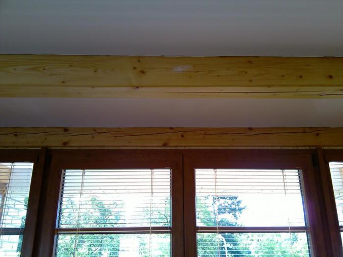

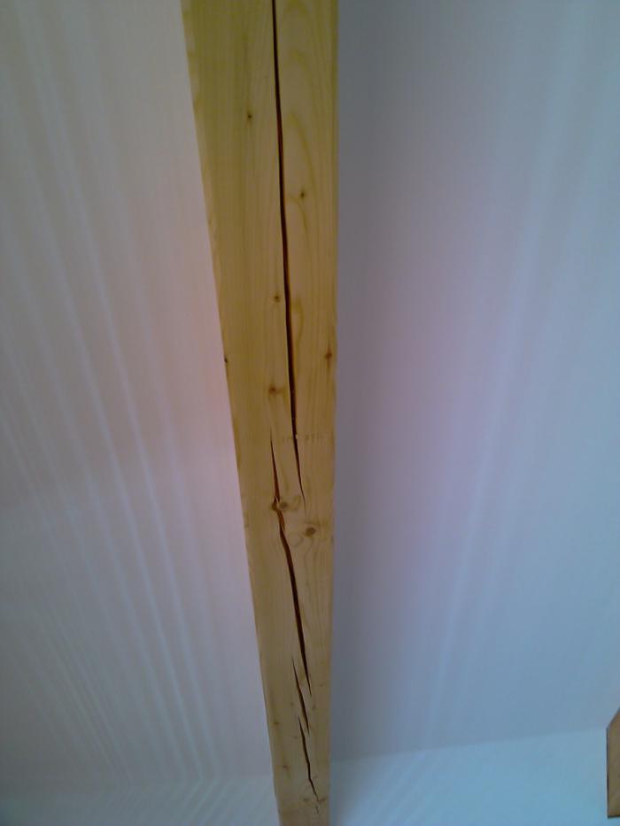

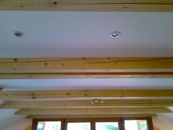

Potřeboval bych tu zhodnotit jednu situaci. Vím, že se tu tím pár lidí zajímá, jsou tu různí stavaři a dřevaři. Přestěhovali jsme se k bábě a nechali udělat nově celej hořejšek spolu se stŘechou. Je to starý 4 roky. A postupem času pár trámů tak nějak různě popraskalo. Je to nějak nebezpečný?

o 12.08.2012, 11:06 | /// MiŠeL ///
neni je to prostě dřevo to ti vždycky popraská když schne
o 12.08.2012, 11:32 | Petura
holt vlastnost dřeva, pevnost by měl zůstat neměnná
o 12.08.2012, 11:37 | party_boy
Právě mi jde o tu pevnost. Je na tom střecha. Některý škvíry vypadaj docela zle z pohledu laika :-) Tak snad nám to nespadne na hlavu :-)
o 12.08.2012, 11:43 | AR
tak tipnul bych si že to nebylo pořádně vysušené dřevo a jak ti teď dosychá tak holt pracuje.
o 12.08.2012, 11:57 | Ladic
Naprosto standardni jev, drevo samozrejme vysušené nebylo, protoze by se s nim pak temer nedalo pracovat a stejne by bylo již popraskane, pevnost je stejná - žádné obavy. Já kdyz jsem stavel tak jsme strechu udelali v listopadu a za pekneho unoroveho dne, hezky svitilo jsem se tam sel podivat. Co vterinu tak luplo drevo jak praskalo, celkem koncert, slabsi povahy se necitily dobře :D
o 12.08.2012, 12:05 | Tendr
Standart, máme krokve z jedlových trámů a každej je prasklej.. už 70 let :)

maximálně můžeš ty spáry zatmelit spešl pryskyřicí ale jinak tam není nic nestandartního
o 12.08.2012, 16:23 | guster
Žádnej strach, je to úplně normální, je to dřevo a ne plast. I kdyby to bylo sušený tak by to muselo bejt lepený a nejlíp ještě mimostředový dřevo. Podle mě to popraskání k tomu krovu i patří, kdyby to tak nebylo vypadalo by to moc vyumělkovaně. určitě to statiku a bezpečnost nijak nenaruší. Starý domy a statky to maj taky tak a stojí i 100 let

zakytovat smrkovým tmelem a přetřít, ale pracovat to bude neustále, takže bych to taky nechal, tak, jak to je. Vypada to pěkně :) ...
