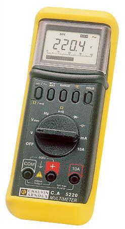

Tenhle měřák jsem našel v garáži. Mám to zapojený tak, že červenej kabel je napravo a ne uprostřed. Zvolen stejnosměrný proud a nastavení na mA, zkusil jsem i na 10A a nic se nedělo. Jako měří to, ale prapodivně.

Co je to prapodivně? Když máš červenej kabel ve zdířce 10A a černý v COM, tak musíš mít přepnuto na 10A. Pro měření v mA zas červenej do zdířky +. Na rozsahu 10A to měří velký proudy, menší dost nepřesně, na rozsahu mA zase změříš relativně přesně malý proudy, ale jakmile třeba rozsvítíš v interiéru, tak obvykle rupne pojistka v měřáku, bývá třeba jen na 250mA

To ano, to mi potom došlo. Hodnota se ustálila někde na 0.08A, ale auto nesvítí atd..

Tak nakonec se zjistilo, že jsem vše dělal dobře, ale měřák byl v háji. A problém s cucánim je už vyřešen. Díky.
