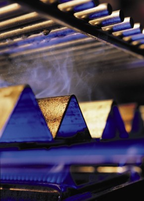

Dural urcite ne, tady prichazi v uvahu snad jen nerez. Nad horaky si nech naohybat nerez "elka", skapavajici tuk se na ne nedostane a mas "flavorizer" jak od Webera. A rovnomernej rozvod tepla taky :o)
To pochopis z fotky.

o 25.07.2012, 10:22 | M.a.R.i
Super, díky moc za radu. Tušíš tloušťku plechu?

o 25.07.2012, 10:59 | tappaja
Jakej problem je s nerezem? Udelal bych to tak 1,6-2mm plech, 8cm sirka a delka pres gril. Akorat teda ten kruhovej horak mi neprijde jako nejlepsi reseni.
Ale chapu, na nerezovou trubku s vypalenejma dirkama ti nikdo neda zadnej bezpecnostni certifikat.
Ale i to by se mozna dalo sehnat u Weberu nebo Campingazu jako nahradni dil.

o 25.07.2012, 11:42 | tappaja
Je to asi fuk, kterym smerem pujdou. A jestli to mas pro komercni ucely, kazdodenni pouziti, nech to nekde natrihat a naohejbat, pripevneni nad horaky uz nejak vymyslis (sroubuje se to)
Hlavne si nejak vychytej, aby to neskapavalo do horaku. Jak je ten gril velkej a co se na nem hlavne griluje?
