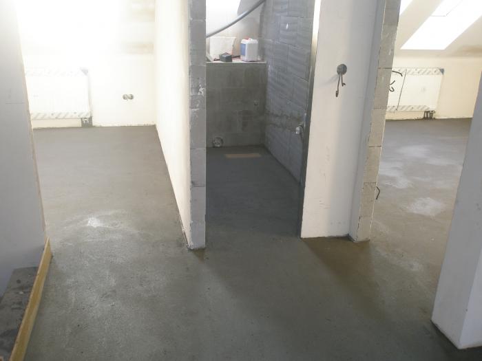

o 23.07.2012, 20:04 | jura.j
já mám přes podlahovku beton a žádná propadlina se nekoná , chce to asi šikovnýho kořeňa.

o 23.07.2012, 20:14 | Tuner#2
rover: Jen pro laiky jaký je v tom rozdíl? Lino beru jako obecný pojem pro ty v rolích (potřebujem 4m) a teď jsem někde viděl, že to lepí z plátů, ale tam mám strach, že se to časem bude rozlepovat, odchlipovat.
jura.j: Tak nemyslím lavor půl metru, ale prostě pár mm to udělá, takže pak pod to musíš řešit samonivelační stěrku. Na druhou stranu vlnitě jde udělat i anhydrit. Mám z toho docela strach, je to po dlouhé době zas věc co neovlivním a každej to dnes dělá na kšeft honem honem a kvalita nic moc :-/

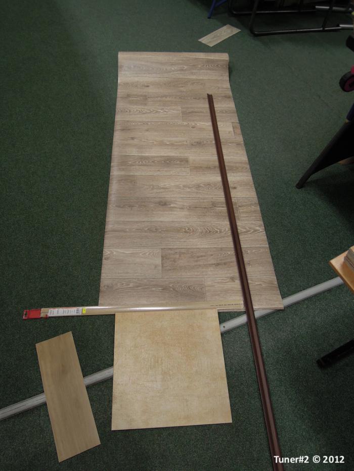

o 01.09.2012, 23:36 | Tuner#2
Tak dneska jsme byli v jedné rodiné prodejně a už už jsem myslel, že je vybráno a teď jsem se na netu zas zviklal. Postupně co si o tom zjišťuju tak ustupujem od vinylu a začínáme i do společného prostoru (kuchyně, jídelna, obývák) vybírat něco ze 4m rolí. Paní byla moc ochotná, kecali jsme o tom snad hodinu a pak jsme přebírali vzorníky Tarkett, Gerfloor, Novilon, itex nebo tak nějak. Prý to jsou všechno špičkové značky a prý když chceme zvýšenou zátěž, tak jsou i tvrdá PVC. To je opravdu fakt a to lino je na omak skoro to samé co vinyl, žádné měkčené jako běžná klasika. Dokonce nám padnul jeden druh do oka (viz. foto) je to od firmy Tarkett řada Force a typ canasta 04. Má to 2,5mm s tím, že nášlapná vrstva je 0,6mm což nemá ani lacinější termofix vinyl. Super, vybráno dokonce i do ložnice. tam už dáme měkčené, nášlap 0,35mm to asi stačí a spokojenost. Cena u obojího kolem 300,- za m2
Jenže teď na to koukám doma a ten model nacházím jen na ruských stránkách a co teď? Je to šunt vyráběný pro rusko s ftalátama a nebo je to prostě jen model pro tu krajinu, ale výroba je pořád ve stejné fabrice včetně nezávadného složení?

o 02.09.2012, 04:09 | Tendr
Jsi blázen, že to řešíš.... kup si dle svýho gusta a budeš spokojenej..
Beztak tyhle lina a podobný srajdy propálíš cigárem, který se ti tam smekne... viz zkušebna bratrova, kde jsme tyhle věci dávali.
