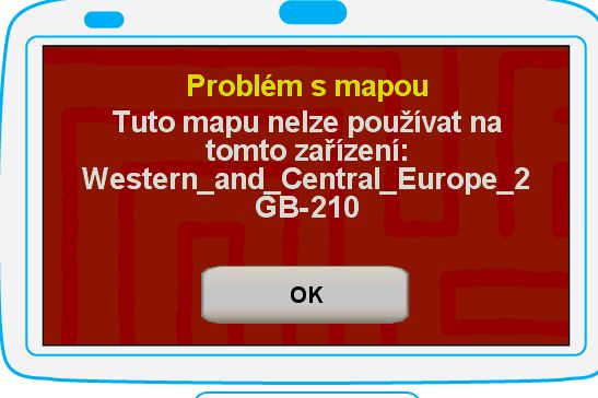

Urcite jste to nekdo delal.
Navigace je stara cca 4-5let a nikdy nebyla aktualizovana. Takze ta aktualizace na 2 roky zdarma je uplne k nicemu :(
Da se to ted nejak aktualizovat?
Ja stahl nejaky TomTom Home a aktualizoval jsem vse co to chtelo. A navigace nejde spustit najednou.
Pri nabihani mi to hodi na vyber dva mapy.
A to Severni Ameriky a Evropy a at vyberu jakoukoliv, tak mi to napise, ze tahle mapa nejde pouzit v zarizeni.
Zalohu jsem samo neudelal :D
o 22.07.2012, 20:13 | Knightey-
tohle :/

Ted jsem zalohoval mapu EU a NA co tam byla a naformatoval to, zkopiruju tam tu mapu zpet a spustim TomTom Home a uvidime co mi nabidne. Melo by se to z aktualizovat a natahnout vse tam zpet.
Tak uvidim :( kdyz tohle nepomuze, budu muset hledat nejakou cernotu proste...

o 22.07.2012, 21:22 | dj.DEKL | Upraveno: 2012-07-22 21:24:21
Nejspis se ti ted pres TT Home aktualizoval Navcore na 9.430 a ten neni polecenej na ilegal mapy... máš mail.

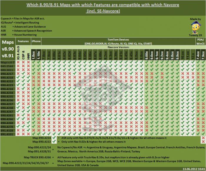

o 24.07.2012, 09:32 | clown
zkoukni jadro vs build mapy ..
foto k příspěvku  od clown
o 24.07.2012, 13:44 | Knightey-
Ty jo, ted presne nevim kde to hledat.
