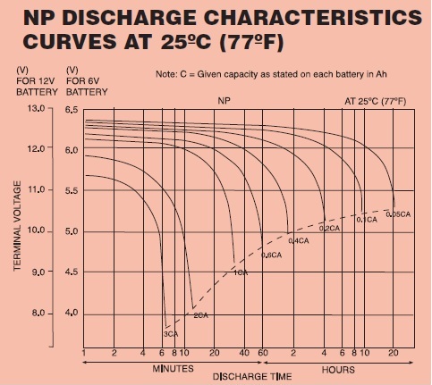

AR: napětí všech baterek v serii je 576V (při napětí jednoho akumulátoru 12V x48). Příkon měniče při výstupním výkonu 15kVA a účinnosti 90% (střeleno od voka, nevim kolik konkrétně má ta daná UPS účinnost měniče) je 16,7kVA. Příkon děleno napětí je proud z baterek: 16667/576 = 28,9A. To jest proud kterej teče skrz všechny akumulátory. Dole je obrázek vyříznutý z datasheetu pro akumulátor YUASA NP12-12 (12V, 12Ah, poměrně kvalitní akumulátor používaný v UPS). V tom grafu je možný vyčíst jak dlouho vydrží baterka dávat ten požadovaný proud, kde CA je 12Ah. Tzn přepočteš požadovanej proud na násobky kapacity: 28,9/12 = 2,4. Právě 2,4CA (2,4násobek kapacity) v grafu odpovídá cca těm 10minutám. Stačí takhle?
Ostatní: co máte s těma 600V? když vemu že olověný akumulátory se nabíjej zpravidla na 13,65 - 14V, tzn že při plným nabití je na celý sadě baterek cca 672V. Vzhledem k tomu že při takhle vysokym vstupním napětí pro snižující měnič se dá dosáhnout účinností přes 97% tak v tom problém nevidim.
Jinak jak píše DaveF. Vysoký napětí je z důvodu proudu. Pro názornost kdyby byly baterie zapojeny 24ks paralelně a k nim seriově dalších 24ks paralelně(napětí +12V 0 -12V, nebo 24V) tak by proud při požadovaném výkonu byl kolem 700A, na to by byl potřeba sakra tlustej kabel...
edit: blbej obrázek...

hm, takže kapacita při tomhle odběru není ani poloviční
o 27.07.2012, 14:04 | cubajs | Upraveno: 2012-07-27 14:04:55
neni no, kapacita olověnejch akumulátorů je udávaná při 0,1CA nebo při 0,05CA, tam dostaneš z baterie celou kapacitu, pak čím vyšší proud tím jde kapacita do řiti. Nemlich to samý je u akumulátorů do aut. to je dáno prostě chemií
