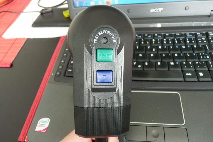

Mladá Boleslav. Koupil jsem v obchodu s el. materiálem nějaký chránič do zásuvky
foto k příspěvku  od Losky

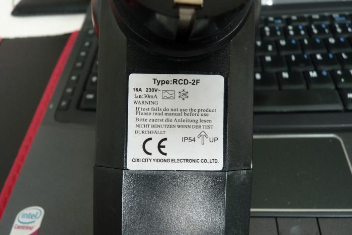

o 18.07.2012, 10:31 | Losky

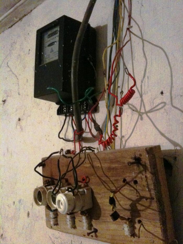

foto: Majitel mi tvrdil, že elktroinstalace je po rekonstrukci stará cca 10 let. (jestli se nepřeřekl cca o 40 let)
foto k příspěvku  od trian

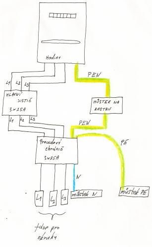

o 19.07.2012, 23:19 | Jozzo
tady jsem našel příklad na netu ,sice 3f ale to je jedno
foto k příspěvku  od Jozzo
