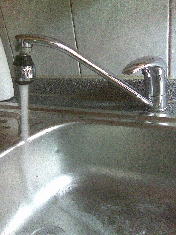

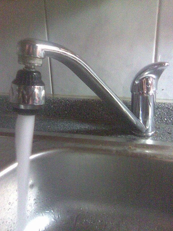

prosím o radu. v kuchyni mám pákovou baterii, akorát je zapojena opačně, tzn. když je páčka nahoře, voda neteče a když je dole tak teče. nechci to rozebírat když předem nevím co s tím. Otočit nějak kartuši je asi blbost co?

ta tam uz byla. je stojankova a vlevo tece studena. a sere mne to teda hrozne pac vzdy kdyz chci vypnout vodu tak to zatlacim dolu a vysplouchne to na maximum :-/

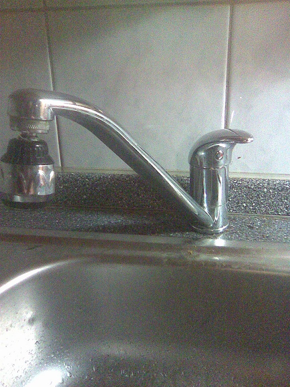

o 13.07.2012, 22:14 | Lucni.konik
ten díl, co je mezi pákou a tou trubkou bych otočil o 180°a tu páku pak namontoval správným směrem k sobě.....prostě ta páka je pootočená na středním dílu a společně je to pootečené.
o 13.07.2012, 22:35 | cupra.165
Paku otoc o 180 stupnu. A taky otoc baterii stejne jako tu páku. Je to uplne jasny :-) Tusim ze jde o metalii řady 55,že? :-)
o 13.07.2012, 22:36 | tappaja
Tak tak, jako LK, proste ten horni dil-paka je otocena o 180 stupnu, to musel montovat nakej Pat&Mat :o))))
Budes to muset pod drezem odpojit a celou baterku otocit a samoze ten horni dil taky prehodit. Imbus je pod tim cudlikem, jde to vyloupnout necim spicatym.

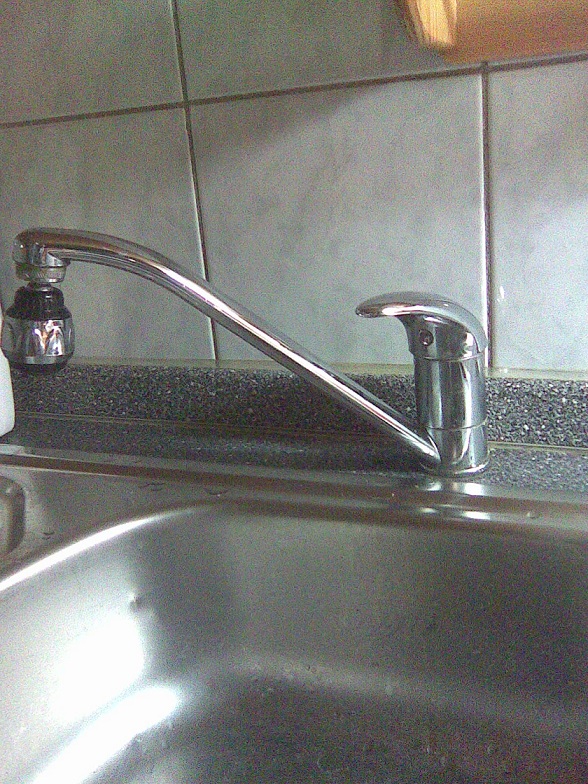

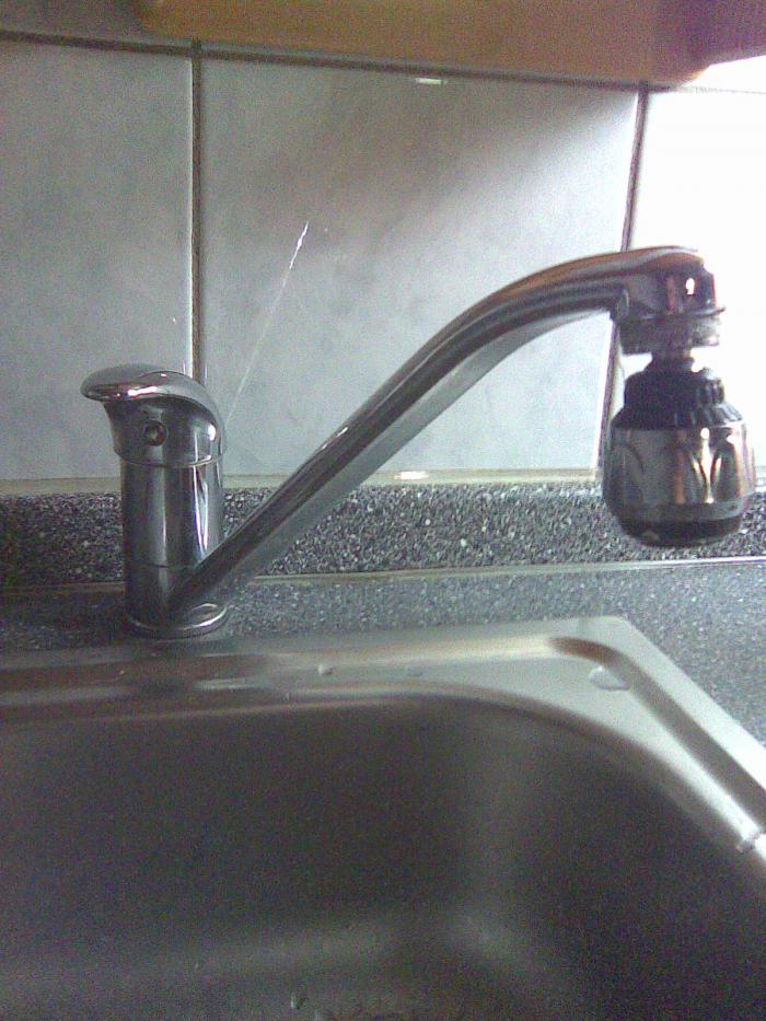

tak jsem to zvládla chlapi, díky. ale byl to očistec :)
