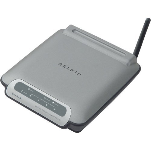

o 14.07.2012, 12:45 | maiky46 | Upraveno: 2012-07-14 12:45:34
toto mam,jaká by šla antena na tohle? aby to mělo slušnej dosah pak?
belkin wirelass g router

První co bych udělal je to, že bych ten G-čkovej belkin zahodil a místo toho dal nějáký N-kový wifi router, nejlépe se 3mi externími demotovatelnými anténamy.
MIMO technologie využívající i odrazů u N-kové wifiny(Gčko to neumí) docela podstatně prodlužuje využitelný dosah obvzlášť v zastavěné oblasti (typicky rodinné domky atd.). Funguje ti o proti starším G-čkovým klientům, pokud se nasadí i na stranu klienta N-ko, tak je to ještě lepší a zvýší se i rychlost.

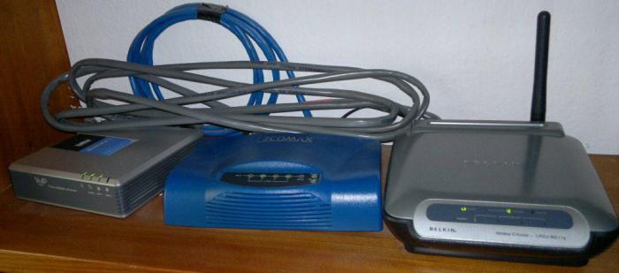

o 17.07.2012, 14:59 | maiky46
já mam u okna tyhle 3 krabičky, jedna je na telefon po internetu, druhou modrou chytam signál - ta má anetnu vyvedenou na fasádu odkud přijimam z protější budovy od poskytovatele bezdrátově) , a třetí to rozvádim po baráku..... takže na fasadu se dostanu bezproblemu s další antenou ale jedině k pod tu kterou přijimam signál. a to je na duhý straně baráku než kde pak je altán

o 17.07.2012, 15:08 | clown
takze idelni by bylo venkovni AP a napajedni po datovce :) kabel po fasade :(
vzal bych jeste jednoho toho zcoma, stoji prd, koupil bych si krabici s IP44 a vyssi, do ktere se vejde
pak injektor za cca 150kc, kterym sloucis elektriku i datovku do jednoho kabelu (muzu vyfotit mam jeden doma) a mrsknul bych krabici ven, do ni privedl uz jen datovku s elektikou (max 100m) a trada ..
jen ted nevim na jakym ethernet portu ten zcom ma PoE (napajeni po kabelu) .. a na zimu AP vyndavat .. :)
nebo ti najdem nejaky ooutdoor AP, ale to je nesmysl kolem 10t .. sam mam Cisco WAP200E, ten sice bude na prodej, ale asi ne za litr, do ktereho se cca vejdes s tim zcomem

o 18.07.2012, 09:05 | Ravo | Upraveno: 2012-07-18 09:08:10
ten Zcomax bych ven nedával, protože pokud ta krabice má být min IP44 (plastová, v kovové to bude pěkně stíněný :) tak to v létě uvaříš (a v zimě když budou fakt hustý mrazy tak zase podchladíš) a zničíš to - osobně vyzkoušeno.
Radši bych dal ven nějákou outdoorovou jednotku, pokud bude stačit sektorový vykrytí tak ideální na 2,4 je Ubiquity LocoStation M2, taky to stojí pár kaček ( a má vlastní PoE napájení po datovém kabelu, odpadá problém se splittery/injektory atd.):
a ještě bych doporučil bezva držák, instaluje se to jedna báseň:
Ale osobně si myslím, že by opravdu stačil nějáký indoorový N-kový router, kdyžak celý tohle hnízdo posunout někam blíž na stranu zahrady...nebo by stačilo posunout toho VoIPovýho Linksyse společně s Nkovým routerem, který bude místo toho Belkinu. Tzn. Zcomax jako klient necháš kde je, zbytek přesuneš kam potřebuješ a delším kabelem pak propojíš Zcomax s WAN portem routeru (teď je to ten Belkin)

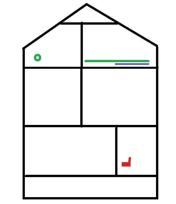

o 25.07.2012, 19:52 | JoPi
jestli to nevadí tak se vetřu , čekal sem až mi dojde anténa tp-link [ Link ] a připojil na svůj router [ Link ] s tím že bych chtěl poslat signál do podkroví antána byla origo a signál slabota tak sem chtěl zkusit toto řešení a stejně je to pořád špatný no vim že náčrt je hroznej ale je to pro představu šlo by s tim něco dělat?
červená blbost dole je router , zelený kolečko kam potřebuju dostat signál , modrá linka kam mi dosáhla dřív zelená kam dosáhne s novou antenou , je nějaký řešení jak ho rozšířit? koupit ještě jeden a nastavit do AP modu ?je to 4bytovka takže nějak tahat přes souseda nepřipadá v úvahu jedině přes stoupačky .

o 25.07.2012, 21:56 | clown
kdyz si skrz ten barak namalujes caru zjistis, ze mas skrz vsechny zdi metr, mozna dva metry betonu .. to nefunguje..
to chtelo resit v tomto pripade dual AP, kde radia dokazi mezi sebou predavat, ale to je taky nouze .. :(
reseni je jeste po coax kabelu od TV, ale taky ranec .. cca 3-4t
