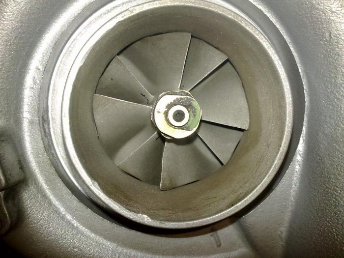

Zdravím dnes mi přišlo poštou od firmy Turbodmychadla.eu repasované za cenu 9000,- ale nelibi se mi lopatka turbíny.chci vědět váš názor jestli to je dobré nebo jim to vrátit???
foto k příspěvku  od hanzy10

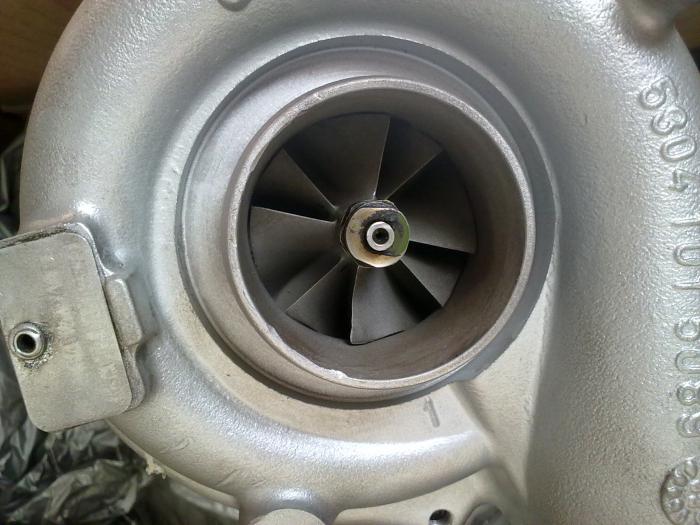

o 11.07.2012, 22:05 | hanzy10

o 11.07.2012, 23:17 | filip146 | Upraveno: 2012-07-11 23:17:59
no nevím, ale připadá mi to jako by to repasoval bulhar doma kladivem na ponku....
o 11.07.2012, 23:20 | sprath
To bude pištět jako flétna. V tom se rýpalo nějaký hovado. Já bych jim to asi zkusil omlátit o hlavu. Za tolik pěněz by mohli poslat něco regulerního.
o 11.07.2012, 23:20 | Mazety
za 7K jsem viděl hezčí repas:)
o 11.07.2012, 23:36 | Midnite
já bych řekl, že ty lopatky jsou nahovno všechny... Za 9 tis. teda pěkněj vejvar

Ostrava.. takže předpokládám, že to bude polskej repas se sraček komponentů.
o 12.07.2012, 07:46 | CervinVega
nove opiskovana skrin ojeteho turba z bouracky...? tezko vymeni ulozeni bez sundani kola, jestli budou tvrdit, ze jsou vule v norme, posli je do haje, platis za repas, tzn. maji je vymenit i tak...

no tak po zaslaní fotek stím že se mi to nelibi, jsem dnes tedy vrátil turbo zpět,jestě koruny k navrácení a bude to ok. jen potřebuji tedy nějakou jinou společnost kde prodavají repas truba,nebo teda mám koupit nove??? potřebuji to nutně. diky jinak za názory.jsem rád že jste to tak odsoudili:D už jsem váhal si to nechat,když mi psal že by to "nemělo" mít vliv na funkci turba.
