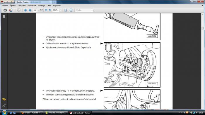

Sem v tomhle směru laik ani to nebudu měnit jenom mam možnost koupit to se slevou pak to nechám vyměnit..když mi někdo poradí co a kde změřit vlezu pod auto..

mam dílenskou příručku.. můžete mi ukázat co přeměřit ?
foto k příspěvku  od snuky
o 08.07.2012, 20:39 | Nora
nemusíš lézt ani pod auto, stačí nahlídnout mezi kolem a blatníkem. Pokud je to litina, tak je tam čep velký a naopak.
