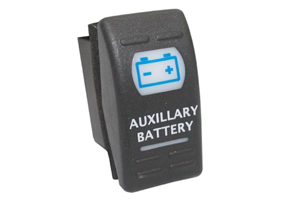

o 11.07.2012, 08:34 | badczech
Jeste je moznost udelat treti zalozni baterku pres switch na kterou by ty svetla a webasto jeli pres noc a ty dve nechat tak jak jsou origo? Prijde mi to jak levnejsi tak i lepsi, bez nutnosti zasahu do setupu od vyrobce..

o 11.07.2012, 08:44 | badczech
Jestli ti nedela problem anglictina tak tady je to hezky probrane - typek to chtel na extra napajeni vozejku.
