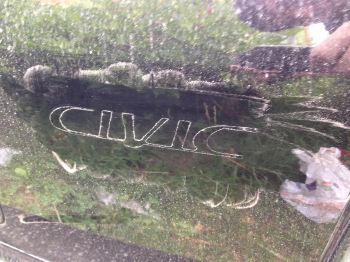

Jak dostat z laku zbytky po nálepkách? Veškeré lepidlo jsem odstranil, ovšem nějaké tvrdé zbytky na laku zustaly, citim je kdyz potom prejedu prstem..pujde to nejakou brusnou pastou odlestit pryc?

perchlorethylenem

Zkusil bych technickej benzin, lih... vyzkousej nekde v motorovym prostoru, jestli to lak snese, ale mel by bez problemu.

Lak snese technický benzin,ředidlo,aceton...
Nedávno jsem zkoušel z laku dostat kapky PUR pěny,ale na to byli krátký. Nakonec musela dolu mechanicky...

jo ja daval vyhledat perchlorethylenem proto to nenaslo zadny vyrobek :)) ja to zkousel acetonem a lihem a nic :( je to proste tvrdy, nehtem to nejde odskrabnout...asi zaschly na kamen lepidlo plny prachu

Ještě můžeš zkusit toto [ Link ] ==

nějak to sem nejde vložit. Ale na Ak vlez do : Úvodní stránka → Autokosmetika → karoserie - čištění a údržba → čističe a odstraňovače a tam je sprej Odstraňovač etiket sprej 400ml

Zrovna minulý týden jsem to dělal perchlorethylenem a výsledek super, mohu také doporučit...

a byly ta zbytky tvrdy? proste ze pres to nehtem prejedes a citis hrbol a musis hodne zabrat abys to uloupl:

jako tappik lih je v pohode a nebo je na to spesl gumovej kotouc do vrtacky

jako Rajdlos..ale musí se s ním zacházet s rozumem. :o)ale funguje 100%

Btw. good luck, já řešil něco podobnýho a dolu to prostě nešlo ničím jiným, než smirkem :D

no tak toho se taky bojim ze to nicim jinym nepude...ja tam lepidlo mekke vubec nemam, jen tvrde obrysy

zajed nekam kde je rucni mycka a tam by si s tim kazdej mel poradit behem chvilky.
