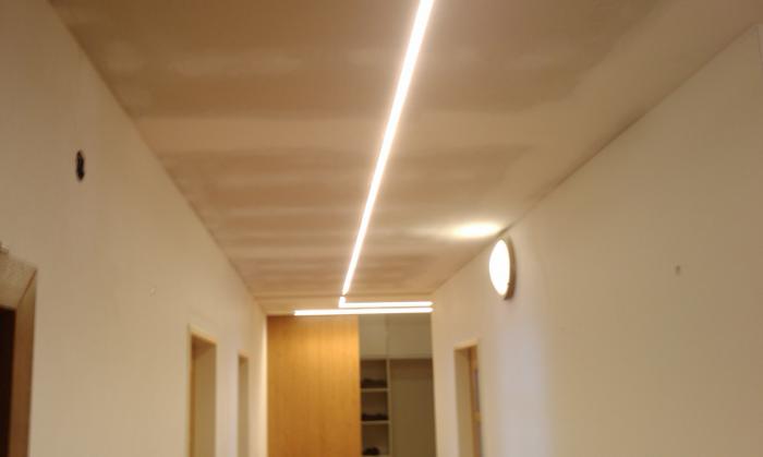

o 30.06.2012, 12:21 | tykeev | Upraveno: 2012-06-30 12:21:43
to Tuner#2:
na šestimetrové chodbě mám 4 bodovky a světla až až
použil jsem tato světla
foto k příspěvku  od tykeev
o 30.06.2012, 12:29 | Haja
Světla dost ale co zatím bodovka neumí proti obyč žárovkám je pořádnej vyzařovací úhel. Dívej na ty boční stěny jekej to děla kužel světla a pak zase tmu. Další z důvodů proč mě LED žárovky jako hlavní zdroj světla napřesvědčily. Jako doplněk super ale to je vše.Můj názor

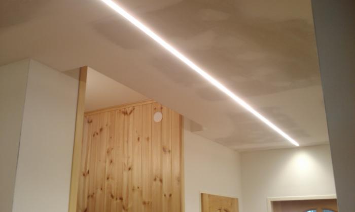

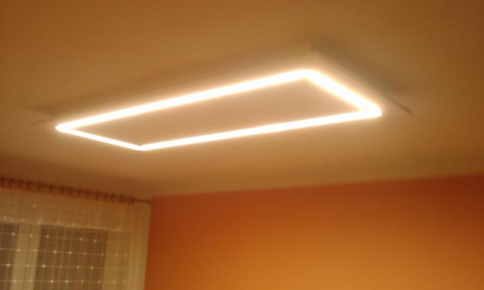

Tuner: Už jsem tady několik příspěvků o LED žárovkách a páscích psal. Zabývám se prodejm a návrhy instalací LED osvět. techniky. Kdyby jsi chtěl navrhnout něco jiného než bodovky, které jsou dle mého už trochu "OUT", písni mi do mailu a něco ti navrhnu. Doporučoval bych ti místo bodovek zápustný ALU profil do SDK s páskem, který ti nasvítí místnost bohatě. Cenově dražší, ale design a dojem z vyprodukovaného světla perfektní. Můj mail: info@k-light.cz
Alespoň pro orientační představu pár mizerných fotek :o)
o 30.06.2012, 16:35 | Tomak
foto k příspěvku  od Tomak
o 30.06.2012, 16:36 | Tomak

Tomak: to vypadá dobře jako profil máš použitou zápuštěnou Al lištu co se používá pro nábytek a kuchyně?

Pásky přímo na stropě nic moc, bude to asi dost házet stíny když nebude úplně dokonalý strop, ale ten sníženej podhled vypadá dobře. Pokud holt nebude stačit co navrhnem, tak díky konstrukci domu půjde dodělat cokoliv časem.

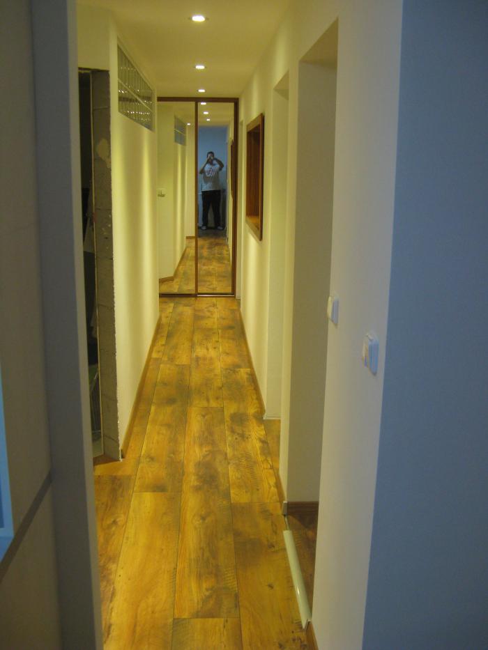

o 01.07.2012, 21:04 | Pepíno_Honda | Upraveno: 2012-07-01 21:05:43
já nakoupil bodovky v polsku, 3ks za cenu 180,- Kč, silný rámeček s naklápěním... jen do horní koupelny jsem jich dal 12 :) na ty krytky nad bodovky jsem koukal v bauhasu a jako dát za jednu přes 200,- Kč :/
takovýhle to jsou typově

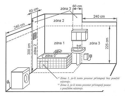

Jenom jeste bacha, v mistech s vyskytem vlhkosti (resp. primo na vanou, sprchacem apod.) MUSI byt vzdy 12v bodovky.
Ja bych nikam jinam nedaval nic jineho nez bodovky na 220 (kvuli spotrebe). Na Barrandove jsem videl nejaky cinsky led bodovky a rozdil proti halogenu k nepoznani
o 04.07.2012, 14:51 | Tuner#2
Smrada: No zrovna tu koupelnu jsem řešil. Pokud budu mimo vanu 60cm ochrané pásmo, tak prý můžou být normál 230V stejně je tam proudový chránič. Jen nevím zda když budu blíž musí fakt bejt ty 12V? Elektrikář tvrdil že ani tam nemusí být? Tak nevím...

Můžeš klidně použít 230V, jde o to aby jsi použil správný typ krytí IPxx svítidla podle dané zóny.
12V stříd.(popř. 25V ss) musíš použít pouze v zóně 0 (což je vnitřní prostor vany, popř. sprchového koutu).
Zóna 0 - IPx7
Zóna 1 a 2 - IPx4
Zóna 3 - krytí není definováno (dává se běžné pro obytné prostory)
Jak jsou definovány zóny rozměrově si pogoogluj, něco málo třeba tady:
o 04.07.2012, 15:18 | Tuner#2
Ravo: No to jsem právě našel a laicky jsem z toho pochopil, že 60cm od vany je to úplně OK a můži dát 230V bodovky a když to bude blíž tak právě nevím neb se do toho ještě nějak míchá ta vejška 2,25m což stropy jsou 2,55m takže opět mimo? Sprchový kout není.

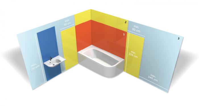

o 04.07.2012, 15:32 | Ravo | Upraveno: 2012-07-04 15:33:32
Tenhle obrázek doufám mluví jasně.
Pokud máš světlo nad vanou výš jak 2,25m tak je to zóna 2, pokud níž tak zona 1 - tak či tak tam můžeš dát svítidlo 230V s IPx4 a vyšším.
Víc jak 60cm od vany je zóna 3 a tam si můžeš dát světlo jaký chceš, s krytím třeba IP21
foto k příspěvku  od Ravo
o 04.07.2012, 15:38 | Tuner#2
Tak jinak. V tomhle jsem lama. Na bodovce jsem našel na obalu IP20 a bude ve výšce 2,55m. Můžu teda jít blíž k vaně než je těch 60cm od hrany? Třeba 30cm?
o 04.07.2012, 15:42 | Ravo
pokud bude výše než 2,25m (jak píšeš že jo), tak můžeš, toto místo je už zóna 3, obrázek je doufám tentokrát už úplně jasný :)
Nesmíš ale překročit obrys vany, byl by jsi v zóně 2 (a musel by jsi mít krytí IPx4)
o 04.07.2012, 15:57 | Tuner#2
Ravo: Super, to jsem potřeboval. Nevím co znamená IP 20 a navíc tenhle obrázek je konečně úplně jasný.
o 04.07.2012, 16:01 | muSlim
2 Tuner#2: IP20 je že do toho nestrčíš prst a nie je nijak chránené proti vode.
o 04.07.2012, 16:16 | Ravo | Upraveno: 2012-07-04 16:17:11
stupeň krytí IP je definován dvěma čísly, první udává ochranu před průnikem pevných těles, druhé před průnikem vody. Tzn IP20 se čte "í pé dva nula". Obecně čím vyšší číslo, tím vyšší ochrana. Když jsme řešili světla v koupelně, tak nás logicky zajímalo to druhé číslo, proto jsem třeba psal IPx4
Konkrétně tento případ (IP20) pěkně popsal muSlim, je tam určitě nejáká škvíra do které nestrčíš normovaný prst ale šroubovák třeba už jo :) Je jasné že když je tam taková mezera tak o nějáké ochraně před vodou nemá smysl mluvit :)
Tabulku jednotlivých stupňů ochran si snadno vygoogluješ.
o 04.07.2012, 16:23 | Tuner#2
Mě prostě stačí, že můžu s IP 20 jít klidně i blíž k vaně (třeba těch 30cm od hrany ve výšce 2,55m) a že nemusí být 12V, ale stačí 230V. To je vše, víc o tom vědět nepotřebuju už tak mám hlavu jak balón z baráku...
Díky moc.
