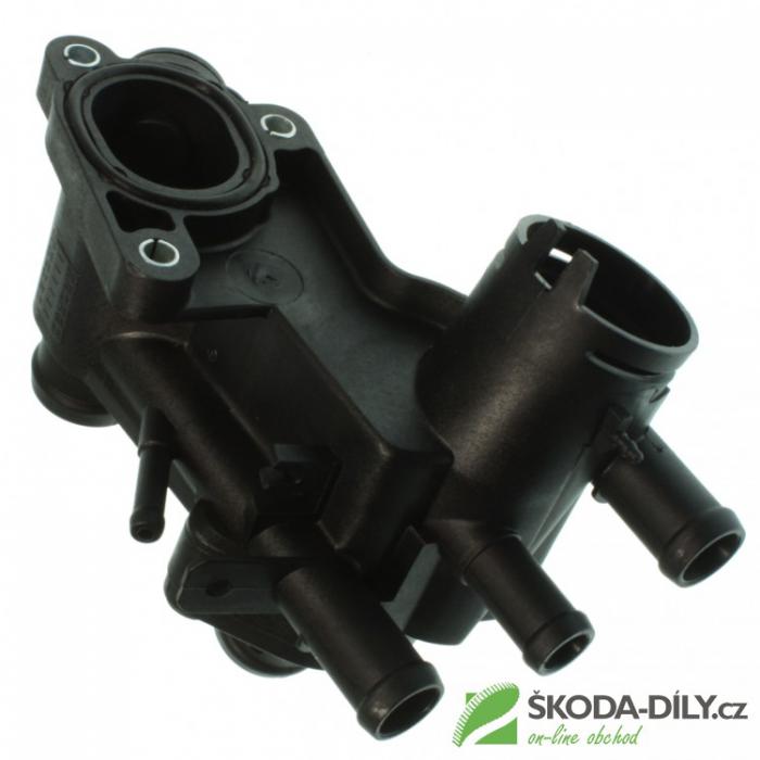

měnil jsem pouze termostat (viz foto) domeček je původní.
kdyby to bylo pumpou,tak pro by jedna hadice u termostatu byla tepla a druha studena? Problem je, ze v aute je motor, ktery 3roky lezel v garazi,takze nevim jestli tam neni neco jineho.

Ta pumpa me netrkla, ale ten plastovej domek me vypek. Musi se to vymenit jako celek ci co. Proto si to pamatuju.
foto k příspěvku  od tappaja
o 28.06.2012, 15:03 | Dudelina
Jj, celej domek se mění.
