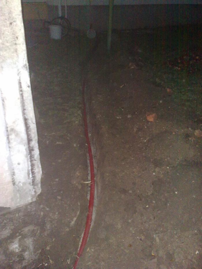

nakonec z toho vznikne pergolomotogaraz..o]]
privod elektriky a jine kabelaze..

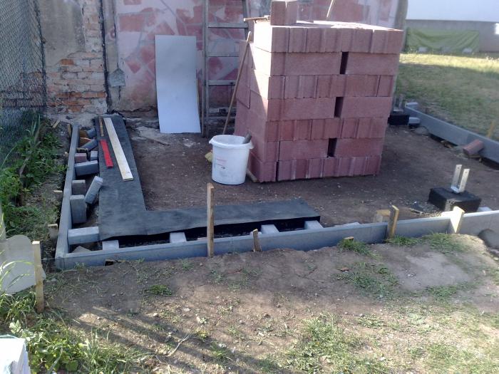

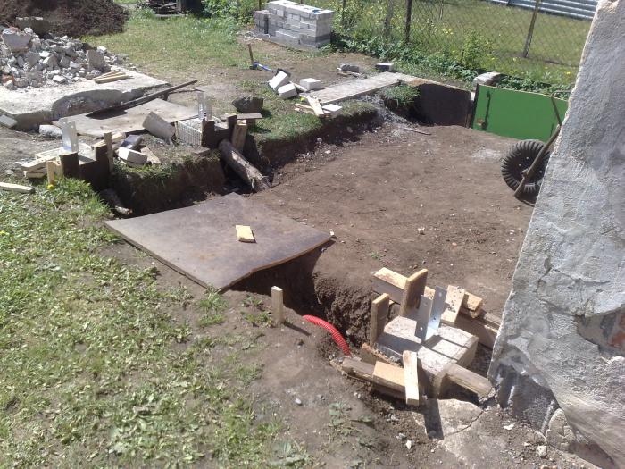

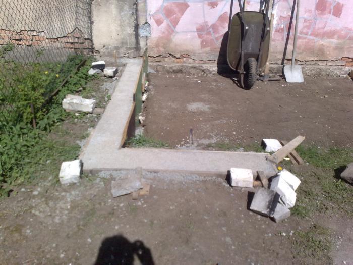

o 19.06.2012, 22:26 | Pavel 528

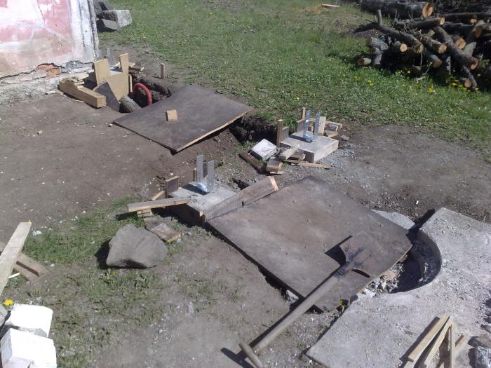

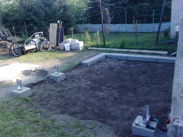

vykopani zakladu a salovani
o 19.06.2012, 22:27 | Pavel 528
o 19.06.2012, 22:28 | Pavel 528
vycisteno

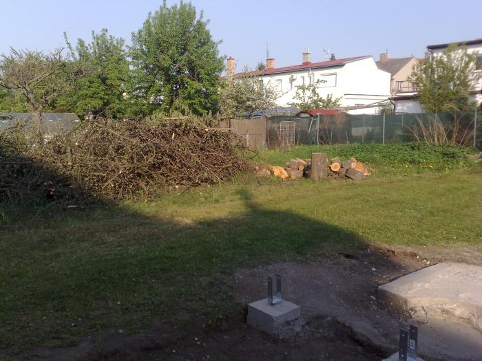

vykaceni stromu
o 19.06.2012, 22:29 | Pavel 528

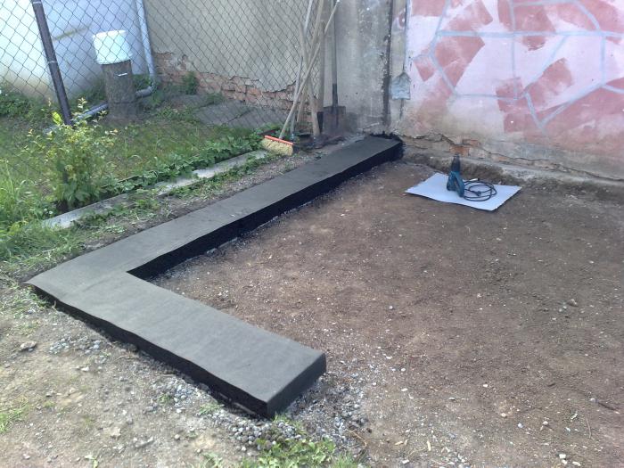

izolace

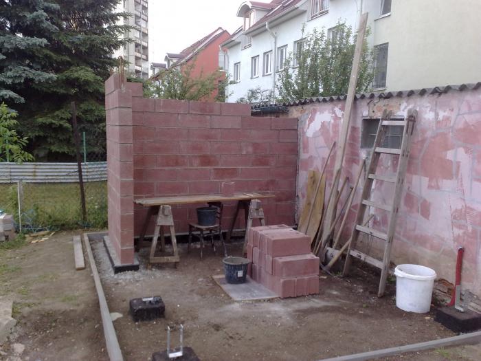

o 19.06.2012, 22:30 | Pavel 528

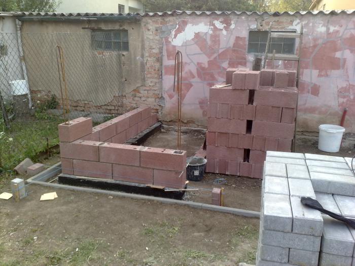

matros na zed a obrubniky pro zamkovku
o 19.06.2012, 22:31 | Pavel 528

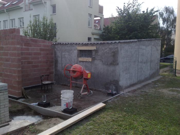

nahozeni garaze

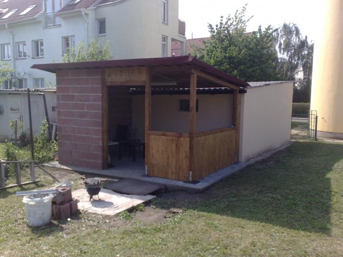

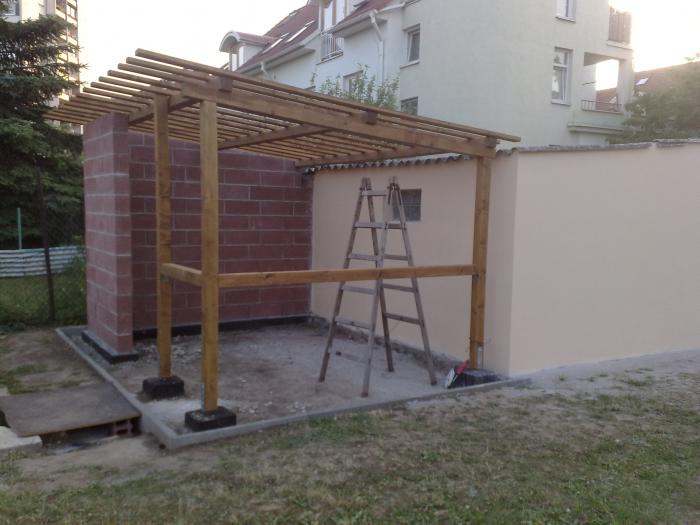

no a dnesni vysledek
o 19.06.2012, 22:35 | Pavel 528
tot zatim vse,strecha zamkovka snad do tydne...nestiham...o]

o 20.06.2012, 08:12 | Šestikule
jak je to velký? Mně to dle fotky přijde nějaký malý. Když si vezmu, že ta obezděná část je na gril, tak na sezení tam moc místa nezbývá. O parkingu pro moto nemluvě :-)
o 20.06.2012, 08:17 | Pavel 528
velky to je,jak to realne slo nejvetsi udelat... 4,5x3,5
kdyz bude akce,moto se vyhodi ven..o)

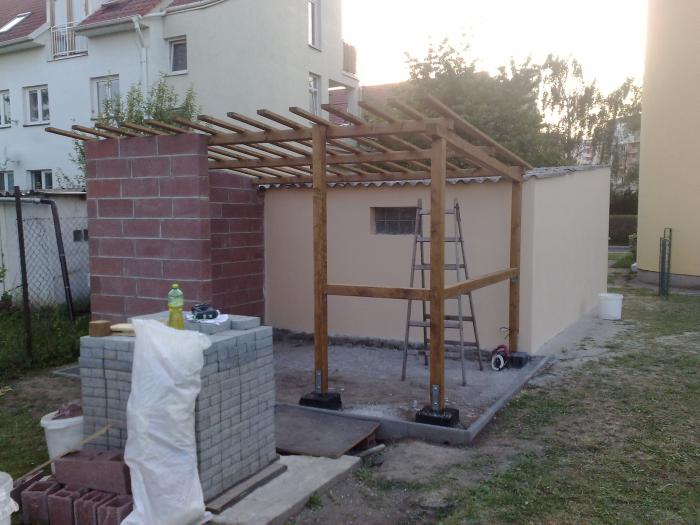

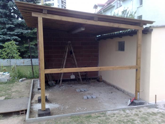

o 24.06.2012, 20:14 | Pavel 528
tak po dnesku
okap a strecha/respektive podklad OSB pod sindel
o 24.06.2012, 20:15 | Pavel 528

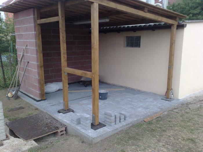

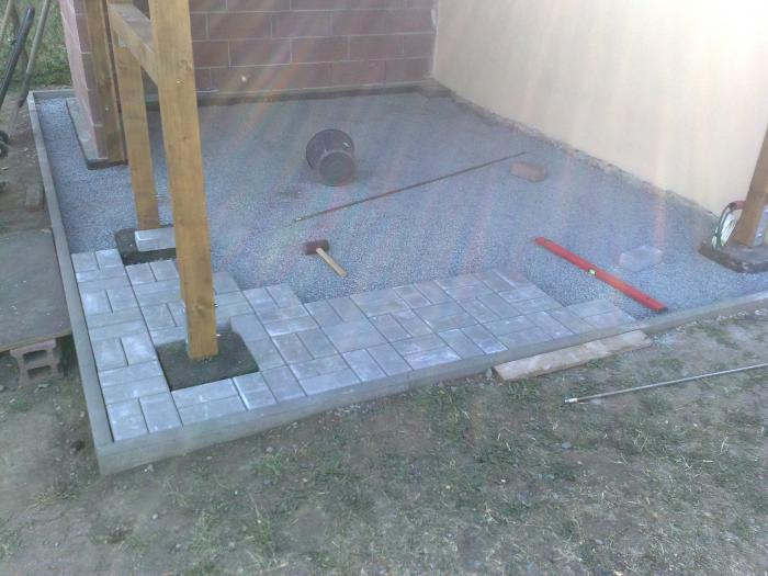

o 27.06.2012, 21:18 | Pavel 528
zacal jsem zamkovku
o 27.06.2012, 21:25 | Cenda
že ty s tím makáš na svátky, aby se dalo v tom dlouho očekávaném volnu kalit pár dní v kuse? Samozřejmě v rámci zátěžového testu, jestli se všechno povedlo a tak ...

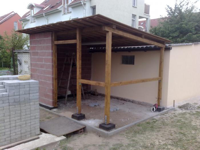

o 04.07.2012, 16:59 | Pavel 528
strecha pokryta-jen zastrihnu okolo

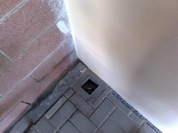

o 04.07.2012, 17:00 | Pavel 528

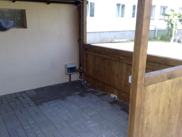

elektrika skoro hotova
o 04.07.2012, 17:01 | Pavel 528
oko na retez pro moto
o 04.07.2012, 17:02 | Pavel 528
o 04.07.2012, 17:04 | Pavel 528
jeste dvere,zakryt okap zevnitr a vymyslet rolety do tech dvou otvoru...to ale asi az pozdeji..o]]
No a casem postavit krbogril..o]

Pavel 528: hutnil jsi nějak ten štěrk? Jaká hloubka je lože toho štěrku?
o 05.07.2012, 23:34 | Pavel 528
jj je to cca 15cm od horni hrany
hlina,pak sterk 30mm 7cm,zhutneno vibrozabou,pak sterk 4-8mm 3cm a pak zamkovka utlucena cca 1cm

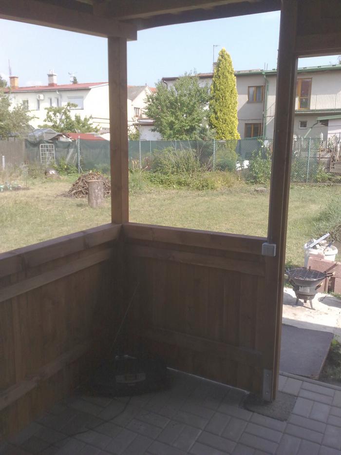

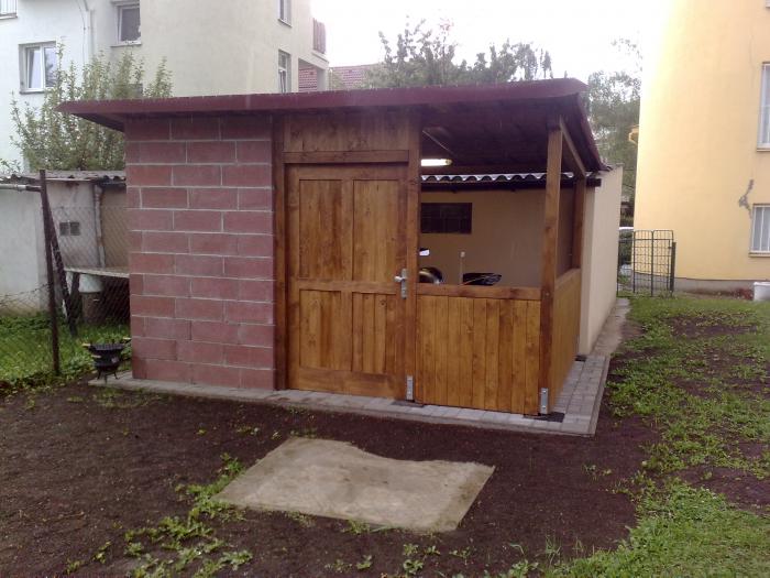

o 15.07.2012, 21:01 | Pavel 528

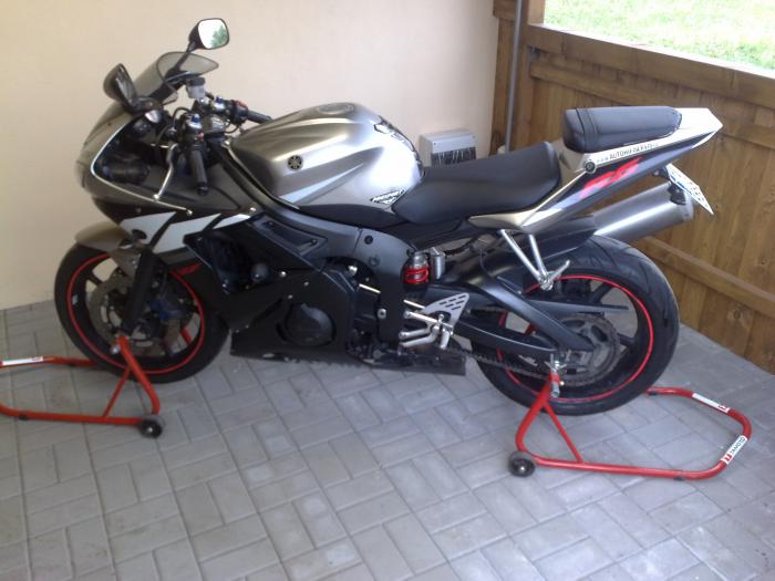

prozatim konecny stav/dodelane dvere
o 15.07.2012, 21:02 | Pavel 528 | Upraveno: 2012-07-15 21:03:05
a na upravy na moto ideal..o]]
o 15.07.2012, 21:32 | cezetko
proč sis nekoupil moto se stojánkem? Jinak altán zadobře...

o 15.07.2012, 21:51 | Pavel 528
cezetko:stojanek ma..o]]
koupil jsem stojany,kvuli udrzbe a musel jsem je vyzkouset...
