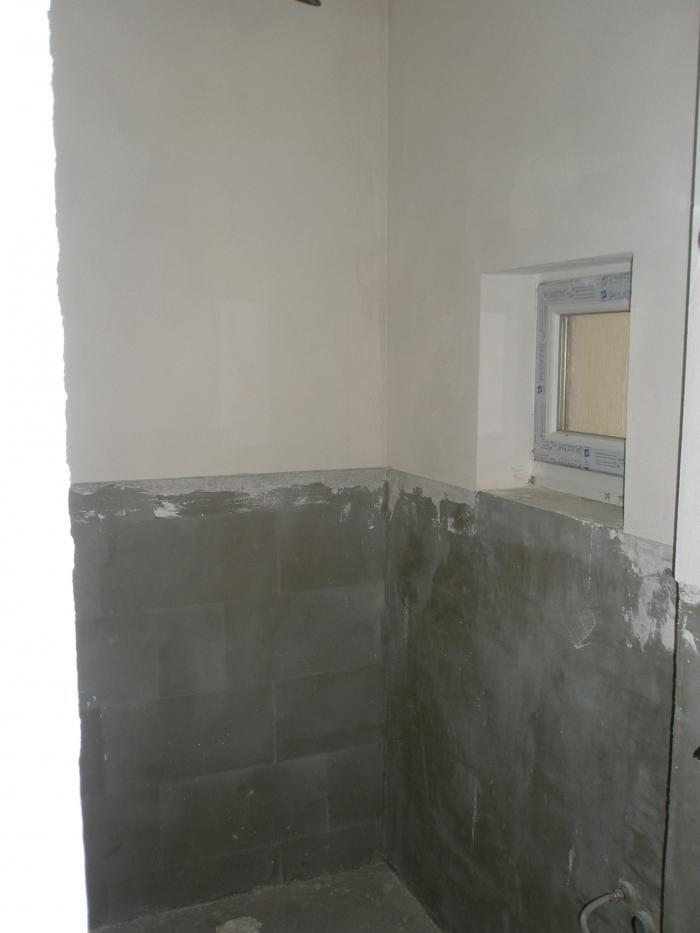

každopádně penetrák , perlinka do stěrky , penetrák , fajnová na dvakrát a zapucovat.
já mám v perlince celý barák , kolem rožků špalet se to tuplovalo , lišty kolem oken super věc, enom strop mám nahrubovaný na miakách a zafajnovaný.
co se týče peněz za tů perlinu a lepidlo , podle mě je to jedna z věcí , kerý ně na baráku přežijů , a dívat se negde na to , že ně to praská , protože by to kdysi stálo moc peněz - rači přikůpím a mám pokoj.

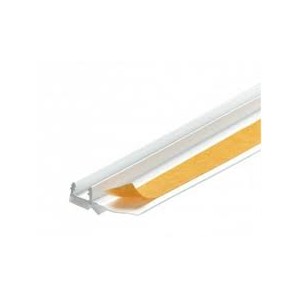

Nechcem vyzerat ako tupec, ale nemate niekto foto tej listy okolo okien? Idem menit okna a rad by som mal v tom jasno a nechcem sa spoliehat na firmu co to bude robit. Dakujem.
o 05.06.2012, 20:14 | giuseppe
Tomas: okenní lišta fasádní bez perlinky
Tomas: okenní lišta fasádní s perlinkou

o 05.06.2012, 20:16 | Tomas
Super, uz som v obraze, dakujem.
