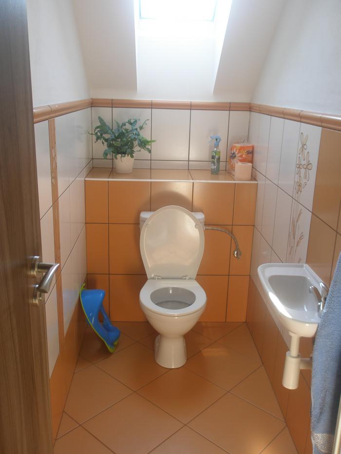

foto k příspěvku  od jura.j
o 03.06.2012, 18:17 | jura.j

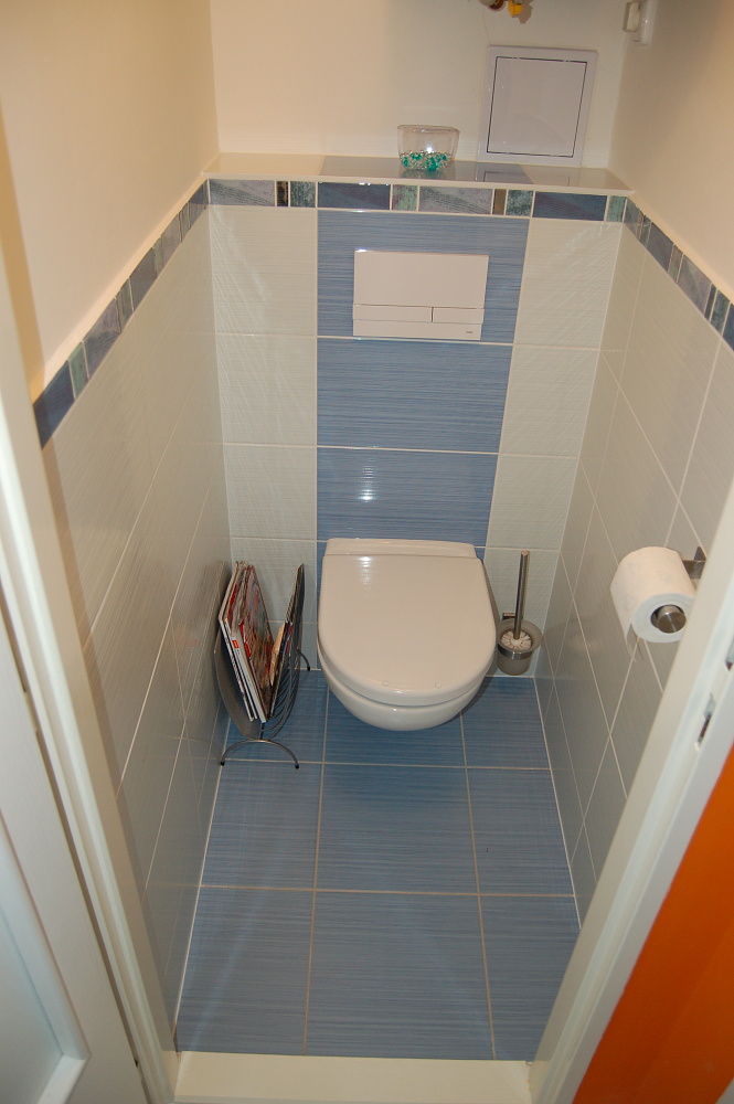

o 03.06.2012, 18:24 | mike.vw
jj,taky mam perlinku,stěrku,penetrace a pak obklady...wc cca 1,3m výška

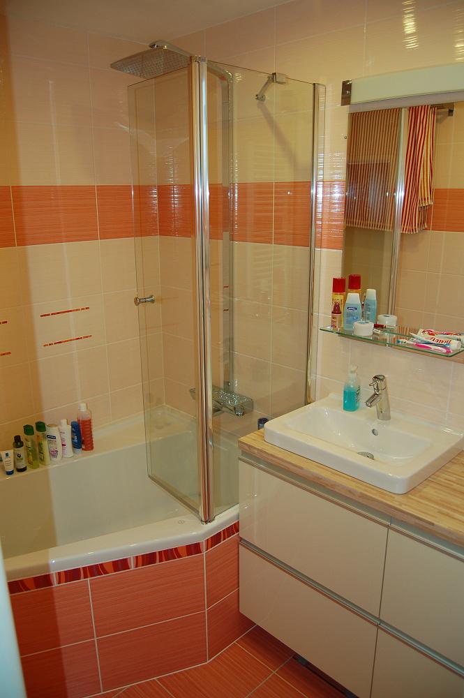

o 03.06.2012, 21:44 | DaveF
já jsem původně chtěl koupelnu do 2m (6x33cm) ale nakonec jsme dali 7x33cm a vypadá to podle mě líp. Pokusím se sem dát fotku z mobilu, při té nižší výšce to vyycházelo pod obložku dveří.

foto k příspěvku  od DaveF

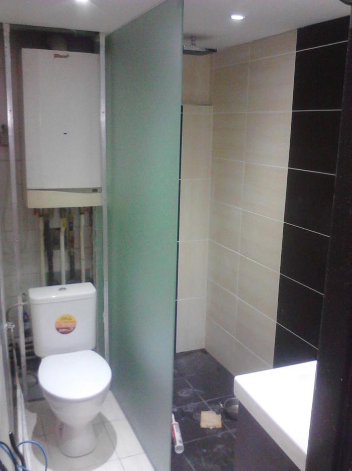

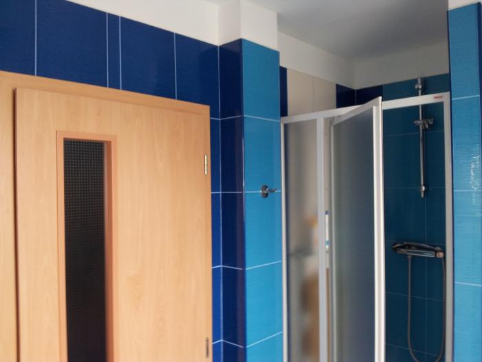

o 04.06.2012, 00:00 | Ravo
Já koupelnu obložil až ke stropu - nemusíš řešit jak to bude vypadat nad dveřma. Ale je pravda, že mám malou koupelnu, takže by úspora nebyla moc velká.
Záchod mám cca 1,4m ale taky spíš jen kvůli vzhledu - tady by mi vykachlíkování až nahoru docela vadilo, připadal bych si tam v té malé komůrce divně, přecejenom omítka působí "útulněji".
foto k příspěvku  od Ravo

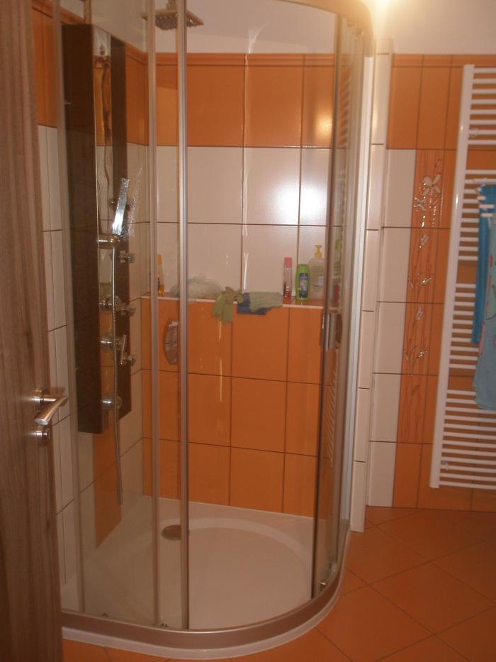

o 04.06.2012, 22:55 | madaros
ja obližil celou koupelnu až ke stropu, nechtěl sem tam nějaký proužky omítky a řešit co s tim, těch pár dlaždic udělá dost
foto k příspěvku  od madaros
