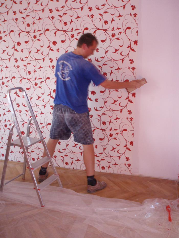

Lepidlo ma byt sice na zed, ale ja ho dal na tapetu jak u klasicky, delalo se mi o dost lip, samo valecek a poradne prejet. Jinak v nemecku stojej 10E u nas co jsem koukal tak zacinaj od 400, ale spis 500-600 za roli.
Tady je vysledek :)
foto k příspěvku  od bafis

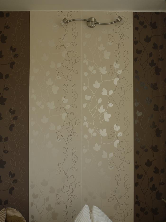

Lepil jsem vliesovky poprvé bez zkušeností, bylo to v pohodě a super výsledek.
Důležitá je příprava podkladu, každá nerovnost je pod tapetou děsně vidět (obvzlášť výstupky - kamínky atd.,
malé prohlubně nevadí, větší už jo). Takže to mechanicky odrbat a pak stabilizovat penetrací, pokud je podklad nesoudržný.
Pak se nanáší kvalitní lepidlo důkladně všude na zeď pomocí klasického válečku na malování a tapeta se rovnou lepí bez namáčení, pomocí tapetovacího kartáče vyhladit do stran (vymačkat vzduch). Pokud není umístnění perfektní (když se skládá motiv) nebo je jiný problém, dá se tapeta strhnout a nalepit znova.
Vzhledem k tomu, že je to vlies, tak je pevná a tvarově stabilní mokrá i suchá (nezmenšuje se při vysychání), takže sesazování motivu je na milimetry, stejně tak jako spára mezi jednotlivými pásy - dosadit přesně na sebe bez přesahu nebo mezery.
foto k příspěvku  od Ravo

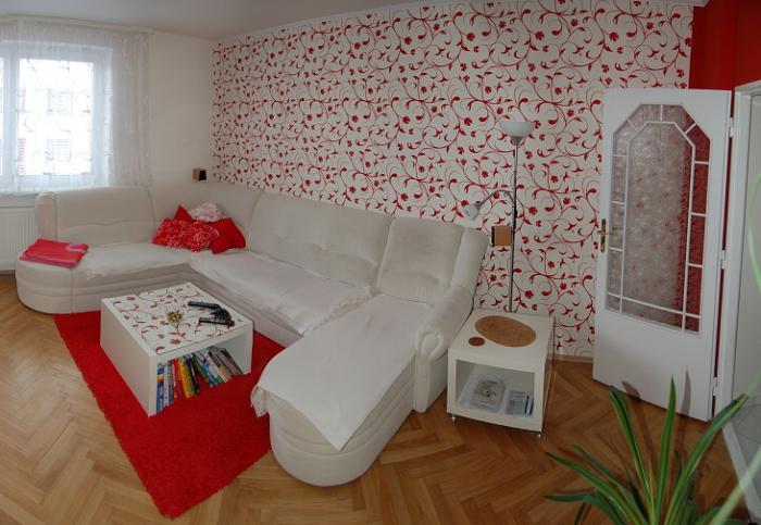

Tady výsledek, na celé ploše drží perfektně a i sesazování vzoru je OK
