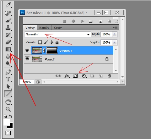

o 22.05.2012, 19:46 | Crimson
Ctrl + J : vždy si udělěj novo vrstvu a s tou pracuj
variant jak označit určitou část je hafo, zkus mnohoúhelníkové laso,
až uzavřeš obrazec, tak dej Filtry - zaostřit
po té vrstvy sluč Ctrl + E
oblohu ztmavíš snadno, opět ctrl + J
klikni na "Přidat masku vrstvy"
zmačkni "G" nástroj přechod
natahni shora zhruba do poloviny obrázku
vyber vrstvu násobit
sluč vrstvy ctrl + E
jinak třeba [ Link ]
nebo [ Link ]
nebo [ Link ]
foto k příspěvku  od Crimson
