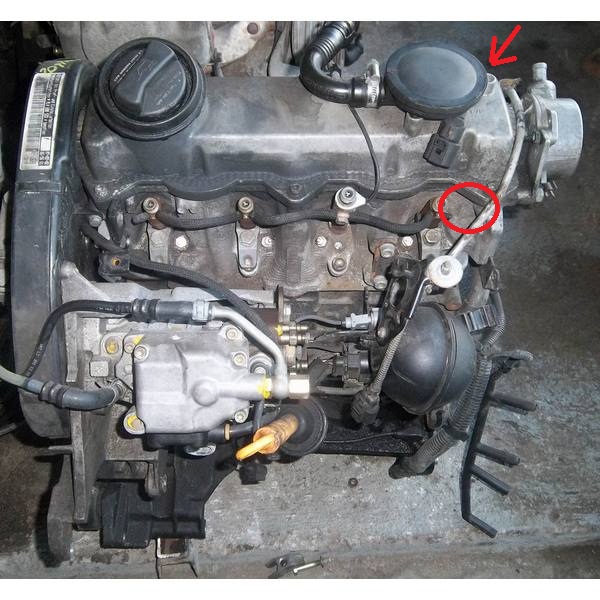

o 21.05.2012, 19:38 | jezdec.1
foto k příspěvku  od jezdec.1
o 21.05.2012, 19:40 | jezdec.1
Čidlo je zezadu motoru, když stojíš k autu čelem tak po pravé straně. Jak je šipka. Ze předu jak je kolečko tak je to cca v této výšce ale zezadu. Výměna jednoduchá.

Crimson: Tuším že tam je to taky tak. Aspoň u G4 1.6 74kw to tam tak bylo.

o 22.05.2012, 19:25 | jezdec.1
Já tam měl to první co je na obrázku. Oct 66kw rok konec 99.

o 22.05.2012, 20:39 | jezdec.1
Jo a to moje je 4 pinové.

o 22.05.2012, 20:56 | jezdec.1
Tak já mam vzhledově to první ale je to čtyř.
