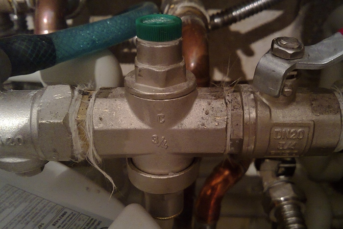

Nevite nekdo, co je to za bazmek? Napada me sitko? Nejakej redukcni tlakovej ventil? Je to na vstupu studeny vody do bojleru.
Diky!
foto k příspěvku  od tappaja
o 20.05.2012, 00:22 | hawai
podle mě tlakový ventil? když vstupní tlak přesáhne určitou hodnotu, tak se ventil otevře a voda vylítne ven
o 20.05.2012, 00:24 | cupra.165
Vypada to na redukcni ventil,pripadne odkalovaci filtr.Spise ale ten redukcak.Dole bych rekl nastavujes tlak,misto toho zeleneho bys mohl mit dle me manometr
o 20.05.2012, 00:47 | tappaja
To byl fofr! :o)
hawai: To co rikas, tak ten je hned vedle, je videt kousek ty zeleny hadice.
c.165: googlim googlim, vypada to tak, odsrouboval sem tu spodni zatku a nic se nestalo :o)

o 20.05.2012, 00:57 | tappaja
jak se da takova mrcha nastavit na vyssi tlak?
o 20.05.2012, 00:59 | cupra.165
obcas se zasekava zpetna klapka u toho pojistaku u bojleru,co je za tim regulatorem. Hledal bych pricinu v techto 2 vecech....
o 20.05.2012, 01:00 | cupra.165
Jinak nastavuje se to pootocenim toho kolecka naproti te zelene zatce :-)

vidim to jak sem rekl regulator tlaku,zpetna klapka v pojistaku za nim... vodu mas staly tlak ? Nemas vodarnu,ponorku?

Pod zatkou by ten imbus mel mit.Standartne je naladen na tlak okolo 3bar,nebal bych se pridat na 4

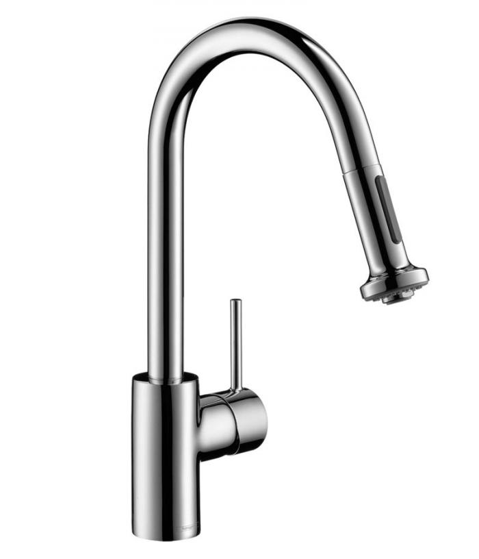

o 20.05.2012, 01:22 | tappaja
Smarja jak to poznam, jestli je tam nejaka zpetna klapka? Baterie je to pro zmenu Hansgrohe
o 20.05.2012, 01:47 | cupra.165
Aha,tak to beru zpet s klapkou u bateriie.Myslel sem,ze mas takovou tu obyc klasiku :-) jako bych nic nerekl. Tu tvoji baterii sem nemel jeste v ruce,ale zkus vytahnout sprsku.Mela by tam byt spojena s hadici,podivej se,zda tam neni .Nemci se v uspornosti vyzivaji.

Tak jsem odsrouboval zatku zespodu, vrazil tam imbus a tocil (utahoval) a tlak rostl, seridil jsem to stejne jako studena voda a jupiii, uz to tece normalne, baterky mixujou prijemne teplou vodu na stredu.
Jeste jsem vycistil sitka u baterii, nekde byl docela bordel, jak se to poprve proplachlo. Jeste reknu instalaterovi, aby se na to kouknul a pripadne to seridil jeste presneji.
