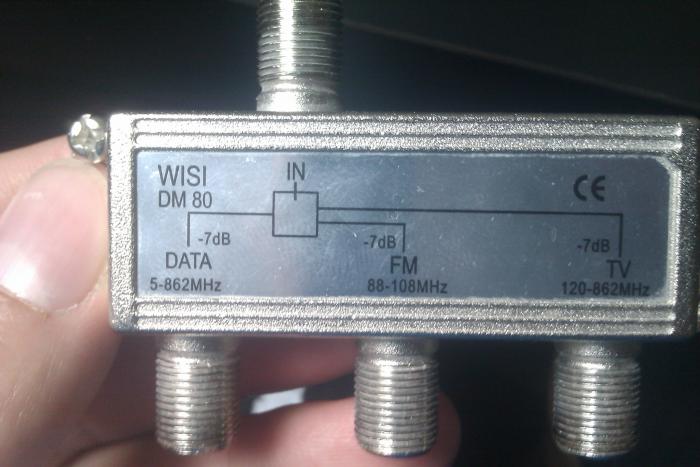

Ahoj, viz nadpis. Podezřívám splitter, že se odporoučel do věčných lovišť a chtěl bych koupit nový. Ale zdá se, že na netu nesehnatelný, ani wisi.de o něm nemá zmínku na stránkách :( Oslovit UPC jestli dodají?
Co se stalo? Dokud jen koukáte na tv a brouzdáte po netu tak vše ok, TV nekostičkuje(ani fullHD), net běží 60Mbps tak jak má a vše se tváří v pořádku. Problem nastane když chcete vyhledat změny v kanálech, aktualizovat settop box a tak podobně. To TV začne hlasit, že nemá signál a podobně. Když jsem zapojit TV na přímo bez rozbočovače tak vše naprosto v pořádku, signál krassný a kvalitní. Diky moc za pomoc :)

to není majetek UPC? Žeby dodali nový když je ko?

AR: Nikde nic o tom neni, že by to bylo jejich, ale asi bude nej to s nima pořešit.

Naposledy, když jsem koukal tak sme měli na skladě cca 100 ks i s plastovýma krytama. Každopadáně množství i s cenou budu vědět zitra. Jen pro info, jedná se o datovou zásuvku ve tvaru rozbočovače, takže kdyby bylo nejhůř, vyřeší to jakákoli jiný datový zásuvka :-)
