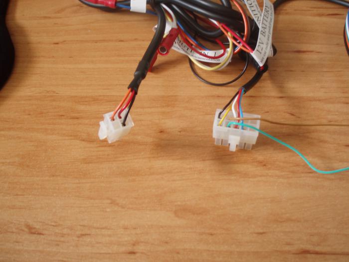

Podařilo se mě udělat supr kup na parrot ck3100, kdy mi jej pán poslal bez napájecího (4pin) a toho širokého (10pin) kabelu. Nemáte to někdo po ruce? Potřeboval bych zjistit kdyré piny jsou napájení, mute a linkový výstup. Jsou to ty dva konektory na obrázku. Moc díky

Díky Augi, já bych právě potřeboval vědět do kterých pozic ty konkrétní kabely vedou. Ale jestli to má v autě, tak to zbytečně nerozdělávej, snad se ozve někdo kdo to bud montuje, nebo má po ruce v krámě..

hoši díky, ale to schéma mi nepomůže, potřebuju zjistit která barva kabelu kam vede(na který piv na jednotce)

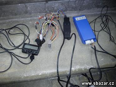

o 12.05.2012, 14:25 | carelectronic
foto k příspěvku  od carelectronic

o 12.05.2012, 16:28 | Bingi
supr, to jsem přesně potřeboval. moc díky
