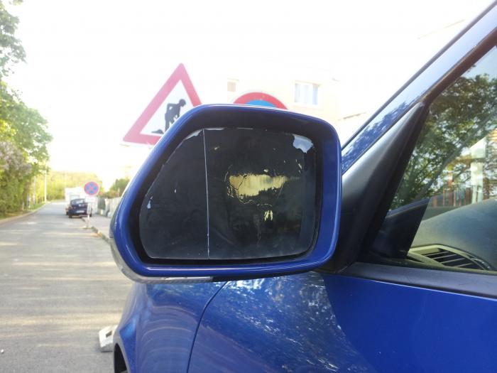

Dnes se mi na té super dálnici d1 stalo tohle. Normálně se mi uklepalo to sklíčko ze zrcátka,ale naštěstí nespadlo. Jak to ted zpravit? Přilepit kobercovkou?

o 01.05.2012, 18:45 | PAVELK
klasika, nejsi sám, výrobní vada na O2, řešením je vyměnit celé sklo za nové, stejně se ti začne odlupovat barva
o 01.05.2012, 19:10 | LukeFab
dal jsem tam tu kobercovku,jestli to upadne,tak pak až koupim nový
o 01.05.2012, 19:11 | PAVELK
spíš se oloupe zrcadlovka, bohužel :-(
o 01.05.2012, 19:16 | LukeFab
sem se díval a na skoda díly stojí čína 216kč,takže s poštou 300kč,to se dá,až to upadne.Ale tohle bych nikdy nečekal,že se stane teda :-D
o 01.05.2012, 19:29 | PAVELK
stává se to dost často to mi věř, zatím co vím tak roky 2005-2006
o 01.05.2012, 19:35 | Tomášek
pocitej ale s tim ze ta cina muze treba po pul roce zacit po okrajich "rezavet"
o 01.05.2012, 20:43 | FBS
ja to lepim dvousložkovým lepidlem, až ke kraji, takže se nezačne loupat, zatím jsem to dělal na dvou OII a jednom SupI.
o 02.05.2012, 14:14 | EFCA
Upadlo mi nedávno z Vectry, koupila jsem a nacvakla nový, za ty prachy není co řešit.
o 02.05.2012, 14:54 | LukeFab
jakmile to upadne,tak koupím nový,ale origo stojí 1200Kč,čína 200Kč
o 03.05.2012, 08:56 | LukeFab
PAVELK: prosímtě,poradíš mi jak se to sklo dá vyměnit,jak to demontovat?
o 03.05.2012, 12:33 | PAVELK
na jedné straně ho zatlač dovnitř co to jde, nejlépe na té delší, pak z druhé strany strč prsty a jakoby ho musíš vylomit ven, je na takovém kroužku se zácvakama, musíš použít víc hrubší síly :-)
o 03.05.2012, 22:24 | FBS
ale jít na to trochu logicky, jinak rádo praská, hlavně u OII :-)
o 04.05.2012, 07:54 | PAVELK
nejsem si jistej ale dole u blinkru byly nějaký otvory tam se dal strčit šroubovák kterým se odjistily zácvaky na kroužku

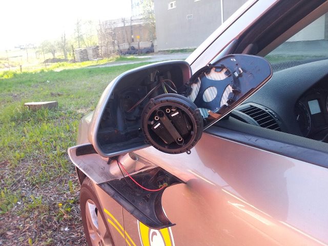

o 05.05.2012, 00:48 | Ghofig
ja to rozebiral minulej tyden, kdyz jsem tam strkal LEDky do svetla na nastupni prostor.
nejlepsi je naklopit zrcatko uplne doprava a nahoru a pak se ti v levem rohu dole trochu udela misto.
uvidis tam jednu tu packu, ktera se da vycvaknout treba sroubovakem a pak cele to zrcatko vyklopis viz ma fotka...
kazdopadne fakt davej bacha. spousta lidi psala, ze jim to prasknulo :)
foto k příspěvku  od Ghofig
