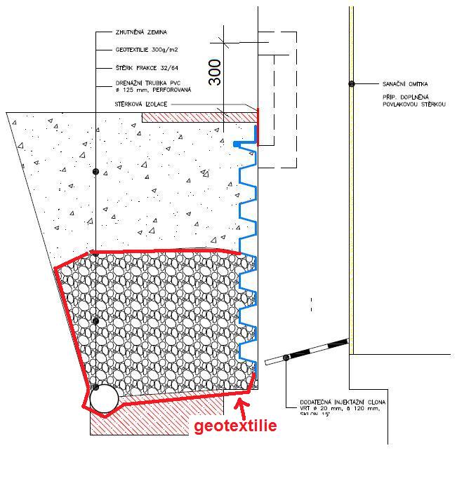

o 25.04.2012, 07:46 | Atrey
foto k příspěvku  od Atrey
o 05.05.2012, 22:26 | Zbyna
ma se tedy ta nopovka dole zahnou? mam to ted odkopany a zitra to bude pokladat a zasypavat.
nerad bych to udelal spatne, a nekdo rika nopovku zahnout a nekdo zase ze ne.
Poradte, diky Zbyna
o 05.05.2012, 22:32 | filip146
když ji zahneš tak budeš "sbírat" vlhkost a posílat ji do zdi, nechat jen podle zdi, geotextilii kousek přes nopovku
o 05.05.2012, 22:39 | Zbyna
a co tou geotextilii obalit tu rouru?
o 05.05.2012, 23:56 | filip146
nstačí pod ní, na trubce bude jen štěrk, jak píše výš ATREY--do geotextilie se dává ten štěrk ( takovej zábal),aby se do něj nemíchala okolní zemina a byl stále čistý a funkční. Zemina dokáže po nějakém tom čase projít až do samotné drenážky a ucpat jí.
o 06.05.2012, 00:09 | mr.brain
Pred trema rokama jsme to delali na chalupe, presne jak to postoval na tom vykresu Atrey a parada :)
o 06.05.2012, 19:22 | Spirit
jj tak mam taky skoro hotovo ale šterk jsem dal až nahoru a pohoda dík moc
