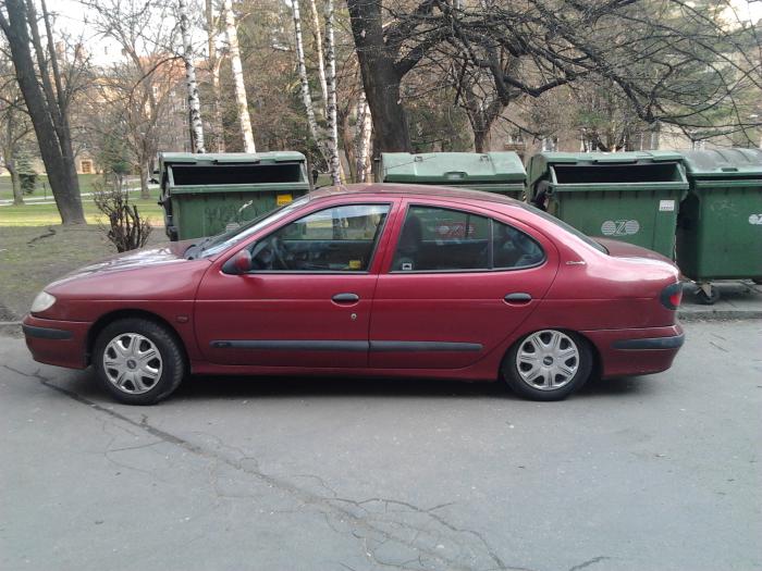

Tak už tato častá závada postihla i mého dělníka.
Koukal jsem po netu, že se ty nápravy dají jeté sehnat už od 500,- Kč, jen bych měl k tomu dvě otázky.
1. Dělá se více typů, jsou zaměnitelné, nebo tam musím namontovat stejný typ, který tam je teď?
2. Liší se nápravy u aut s ABS a bez? Já ABS mám a nerad bych koupil nápravu bez přípravy na ABS, protože hodně prodejců v inzerátech píše, že je náprava z auta bez ABS.
Jedná se o Reanult Megane 1.6, 66 kw, r.v. 1997, sedan (classic).
Díky za jakékoli info.

OT: ještě předek dolu a bude to pecka :D
Jinak kamoš má megana scenika a on tam teda má tlumiče a taky mu jeden rupl. Ale jak je to u tebe nevím. To ti sedlo i na druhé straně?

sprath: To by určitě šlo, dokonce jsem dostal nabídku na repas za 5 tis., ale tolik se mi do toho auta nechce vrážet, když jezdí jen do stavebnin pro materiál, proto jsem to chtěl vyřešit použitou nápravou.
Olda: Někdo tady nedávno řešil řezání pružin :-)
Jsou tam normálně tlumiče, ale místo pružin tam je torzní tyč, která vypověděla službu.

Tam je 4 torzní náprava... Jedna torzka nová 2500 Kč, starou kupovat (torzku) nemá smysl, protože to stejně bude v místě toho 1000hranu načatý. Jedině jinou nápravu a přeházet z týhle díly na brzdy na tu "novou". Ale nevidíš do toho a nevíš v jakým je to stavu. Je to bolest R19 a těhle meganů. Možná že by tam šla i náprava z R19 ta dvoutorzní - tam je to trochu jinak uložený a nejde do toho místa přímo voda a bordel.
Nejjednodušší co je - zajet na vrakoviště a koupit jinou nápravu a přehodit na ní věci z tý co je k.o.
edit: ještě existuje úprava - pomocná pružina, to bys našel někde na google, ale nevím co by to udělalo když jsou už ty torzky k.o.

mr.brain: Co jsem vyčet na netu, tak tam údajně může být dvou, nebo čtyř torzní a zajímalo mě, jestli jsou zaměnitelné.
Z R19 prý nepasuje.
CKR: Taky jsem ho moc nezatěžoval, jen asi 100 kg omítky přes noc v kufru :-)
o 21.04.2012, 15:55 | mr.brain
Ano, jsou zaměnitelné. Jen se to auto bude chovat pak trochu jinak - je to hlavně měkčí.

Co to ABS, jsou stejné nápravy pro auta s ABS i bez?
Chtěl bych tuhle [ Link ] (mám to z Ostravy kousek), ale píše tam bez ABS a já ABS mám, tak aby pak nebyl nějaký problém.
o 21.04.2012, 17:22 | mr.brain
Jak je to na megane nevim, na R19 je to jedno neb tam to neni soucast napravy a da se to prehodit. Asi to bude stejny, ale nedokazu rict jestli urcite :)

Nevím jak to má tohle auto řešené ale náprava s ABS a bez bude stejná jen těžko.
U ABS je na náboji ozubení pro snímač ABS (varianta bez ABS bude mít zátěžový regulátor) tak by ses výměny nábojů nevyhnul, pokud to tedy <> nemá už připravené u všech výbav a modelů.. :)

Tak náprava sehnána za 1 000,- Kč, snad bude nějaký pátek fungovat.
Díky všem za informace.
o 05.05.2012, 20:28 | Kamil07 | Upraveno: 2012-05-05 20:28:56
Takže auto už je opravené, ale zatím bez ABS.
Dotal jsem info, že nápravy s ABS a bez jsou stejné, ale není to pravda, takže ještě musím pořešit jak připevnit čidlo.
