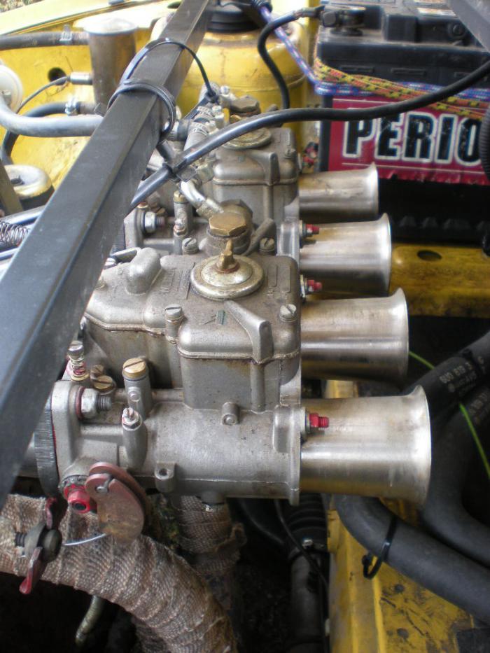

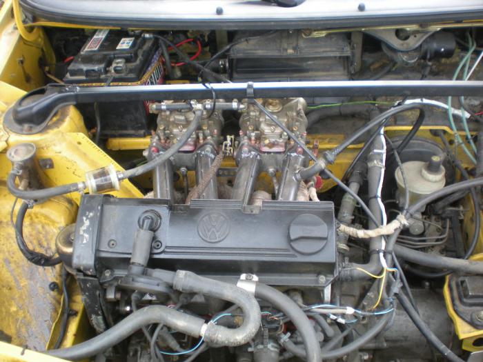

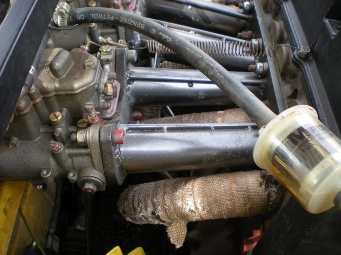

Tak je to opravdu 85kw co se daval do G3, je tam upravena hlava, pisty, ostra vacka, delal to nějaký Rostislav Pražák (neznáte někdo) ze Znojma. prevodovka, silnejsi skrin, rovny zub. foto zde
foto k příspěvku  od Antonio
o 21.04.2012, 23:47 | Antonio
o 21.04.2012, 23:48 | Antonio
o 25.04.2012, 15:40 | Honza2.016v
jo jen z5tně...co sme s kámošem prodávali pár podobnejch věcí od něj ze závoďáku
převodovka felicia v silným obalu s rovným zubem - cenovka kolem 10tkč.. za 12 tisíc jetá v super stavu, daj se sehnat i za 18-25 skoro nový -záleží podle převodů..okruhy nejsou moc žádaný (spíš kopec, autokros..).. pokud v tom je samosvor, tak cena leze i na těch 25...
webery samotný 10, se sacím potrubím 12...
svody (+ třeba zbytek vejfuku) cca 4-5tkč dle toho jak moc to je domrvený
a komplet motor s převodovkou weberama a svodem pokud tam je to co tam údajně má bejt by šel prodat i za 40-45tkč...
