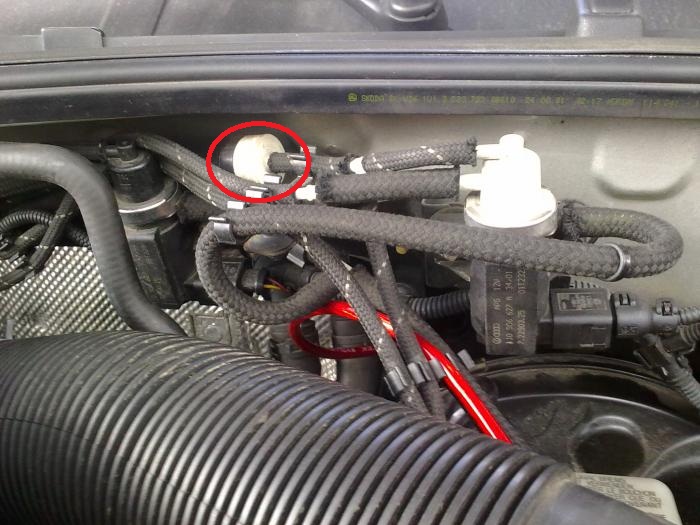

o 08.04.2012, 16:28 | Kupinka
Který to je ten N75 vlevo/ vpravo ??? Nejde napíchnout zvlášť na diagnostiku??

o 08.04.2012, 17:05 | Dave1984
N75 se dá čeknout vagem, on obecne by měl cvakat, nejčastější závada je u těch 81ček natáčení lopatek, ale ikdyž to někdo dělal, mohl něco opomenout, prve to dej na diagnostiku a uvidíš...může to být více věcí, hadičky, podtlaky, netěsnost potrubí, turbo, baňka, egr, váha...zajeď za někým, kdo tomu rozumí a nevyměníš půlku motoru...

o 08.04.2012, 18:03 | fredh
Hulí ti to auto? čip? nějaký jiný úpravy?
já měl otočenej podtlakovej ventil na ovládání regulace turba( zakroužkovanej ). Někdo se v tom hrabal a asi ho otočil. Jinak bych být tebou vyměnil všechny podtlakový hadičky a nebo oba ty ventily z tvého obrázku zaměnit. Jsou stejný, takže když to bude dělat dál, tak od někoho půjčit váhu a vyměnit tu.

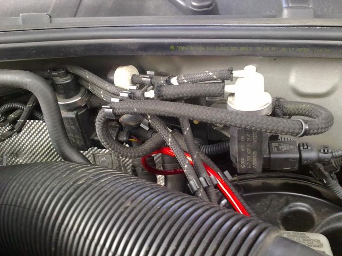

Jinak když jsme u tý diagnostiky, tak je dobrý to nalogovat za jízdy a v momentě kdy to spadne do nouzáku, tak to v tom logu bude mít všemožný hodnoty a někdo schopnej ti podle toho řekne, kde je závada.
foto k příspěvku  od fredh
o 08.04.2012, 18:09 | Kupinka
ne ne žádné jiný upravy origo 81kw bez chipu... Jinak díky moc za radu. [ Link ]
tohle je ten ventil a u něj dvě čísla dílu první číslo sedí k tomu vpravo a druhé k tomu vlevo, takže, kdyby to byl on, tak je musím vyměnit oba?? Popřípadě na kolik by mě vyšli vyměnit ty hadičky? Dík
o 08.04.2012, 18:24 | fredh
ty ventily vyměň mezi sebou- prohoď je. Jeden ovládá EGR a druhý podtlak turba. Máš zaslepený EGR?
Hadičky si naměř průměry a metráž, jsou myslím 3 průměry a zajeď do škodovky/seatu/audi/vw
Ale zkoušej jedno po druhým.
