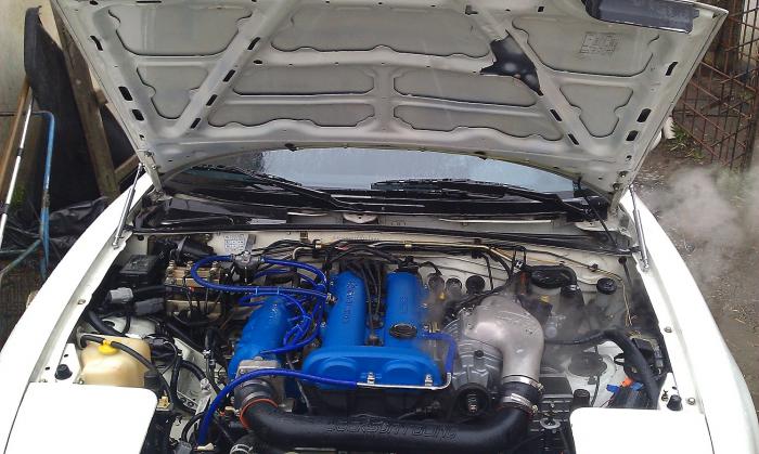

ten motor 1,8 byl puvodne staven na preplnovani,ze ktereho seslo takze ma turbo kompress ale jede to jako atmosfera.
takze lze napachat veci i z 323 GTX,akorat tubo se nevejde k savli.ale kulic to jezdili a jde to vyresit.
do 0,5B ani nemusis mit jednotku,staci krabicka.
a nebo cela sada s prestavbou na kompresor,coz mas tak tri petky ale uz dal nic neresis...

Hadej....z US. Treba ten,co vidis na ty fotce....sice puvodne na NB,Aale facha i v NA

bral jsem ho od borgiho.sel vys s poradnym fukarem...
me to staci.
mel ho novy z US a rok ho pojezdil..vicemene leto...
a vysel ho na neco malo prez tri petky jelikoz se vyhnul clu a dph,nebo tak nejak to bylo.
jackson to je.kompik je MP45.stejne je dela eaton
