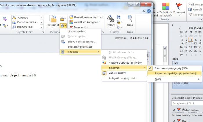

kodovani u dorucenych se nastavuje tady. ale kazdopadne myslim, ze to jde jednotlive. kde to udelat hromadne netusim. ja 2010ky nainstalil vcera, tak snad nebudu resit neco podobneho :)

Ghofig - co to je za funkci co si dal na tom obrazku, ja to v outlooku 2010 nemam
