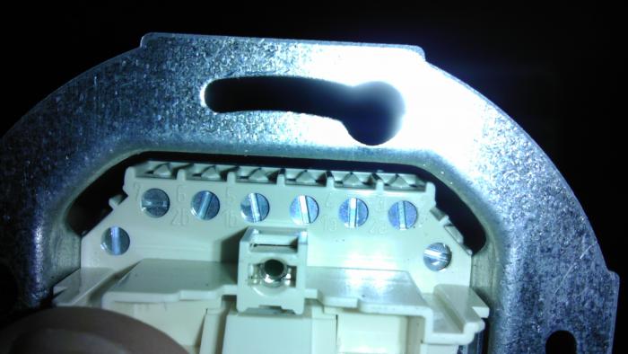

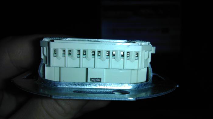

o 03.04.2012, 20:13 | C...arlos | Upraveno: 2012-04-03 20:14:16
Teď koukám, že jsou ty terminály popsaný číslem 1 - 8, drátky kabelu a pak tam jsou ještě na 6 2b, na 5 1b, na 4 1a a na 3 2a.
Podle tohoto to zvládnu asi: [ Link ]
o 03.04.2012, 20:17 | C...arlos
foto k příspěvku  od C...arlos
o 03.04.2012, 20:18 | C...arlos
o 03.04.2012, 20:23 | Ravo
Jj, snad ti to zapojení pomůže,podle mě ale bude nejjednodušší vzít multimetr a proměřit, který šroub vede na který kontakt v RJ45 konektoru.
Ale přiznám se že takhle debilní zásuvku jsem už dlouho neviděl, chtěl bych vidět ty parametry NEXTu a PSNEXTu. A jak to tak bývá, tak cena bude asi taky pěkně out.
