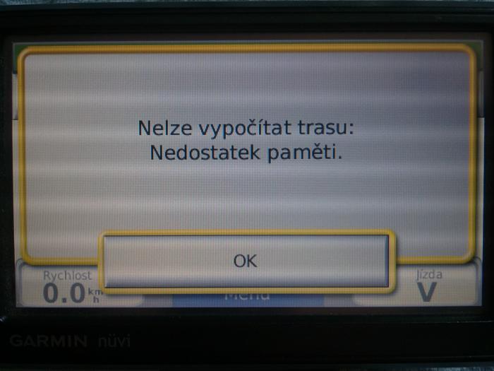

Ahoj, chci se zeptat jestli se tu někdo nevyzná v navigacích. mam starší Garmin nuvi 760. v paměti mam mapu ČR a na kartě Evropu. pokud si zadám trasu do 1000km, tak jí to v pohodě najde, ale jakmile to je nad 1000km, tak mi navigace většinou napíše ,,nedostatek paměti,, ale ne vždy. např praha-oslo to najde (1340 km) ale Praha-Stockholm (1390 km) už ne.
je to normální? nebo dá se s tim něco udělat aby to fungovalo?
v navigaci volné 1,65 GB
na kartě volné 145 MB
dík všem

o 03.04.2012, 16:43 | clown
zrejme problem bude v RAM .. :o( coz tyhle starsi obludky maji 64MB .., takze to padne na hubu.

o 03.04.2012, 21:49 | AUTOHIFICENTRUM Liberec
zkus jí resetovat...při vypnuté navi zmáčkni a drž v místě vpravo dole (jak je to Jízda V) a k tomu zapni navi....ale místo u V drž stále.Měla by se ti objevit hláška zda chceš vymazat uživatelská data....v tu chvíli můžeš pustit to V a odkliknout ano. Navi se vyčistí,budeš muset nastavit češtinu...mapy ti nezmizí.
Další možnost je,že máš zapnutý záznam prošlé trasy....to také ovlivńuje druhou vnitřní paměť navi potažmo místo pro výpočet trasy. Záznam vymazat a vypnout.

o 04.04.2012, 12:17 | hawai
tak záznam jsem vypnul i smazal, udělal reset a stejně to pořád nejde :-( a navigaci mam nastavenou na auto (na výběr auto-kolo-chodec)
