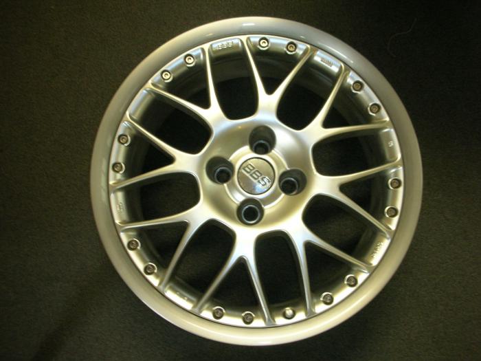

Ahoj jen se zeptam jsou tyto kola 2dílna? a připadně kde sehnat ten tisicihran na povolení těch šroubu diky
foto k příspěvku  od joda406

- kola dvoudílná jsou
- ukaž lepší foto toho tisícihranu, OZ klíč mám případně na prodej za super cenovku

na tyhle kola není potřeba OZ klíč, povolíš to klasickým 8mi hraným torxem
při povolování hodně opatrně, rády křupou a podle rad mých známých odborníků, je třeba ty titanové šrouby pak vyměnit za nové, není dobré vůči bezpečnosti je tam dávat zpátky, jen abys to věděl ;-)

rozebíral jsem obdobná kola s titan šrouby několikrát a nepraskaly nikdy (ono záleží na stavu, v jakém se rozebírají... jestli jsou zarostlý nebo ne).
Takže se to nikdy neměnilo, problém s tím nebyl žádný.
Origo šrouby stojí fakt nesmysl.

ok ja si to myslym šrouby zoxidovany nejsou tak to snad pujde.
