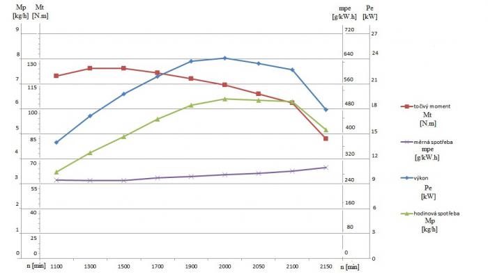

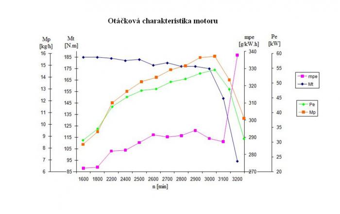

umí někdo toto? 4 grafy sloučit do jednoho ,kterej bude mít jednu osu x a 4 vedlejší osy y a každá svý měřítko :) zkoušim kamaráda googla i kamaráda nápovědu excel a nic

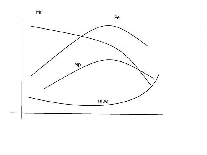

to vypadá dobře osy už se dají dokreslit v čemkoliv, akorát by to mělo mit ještě takovyto tvar ,takže asi nějak udělat měřítko a ty spodní drobet zvednout nahoru nějak aby se protínali takto cca
já to snad nakreslim ručně ,tohle nedávam :)

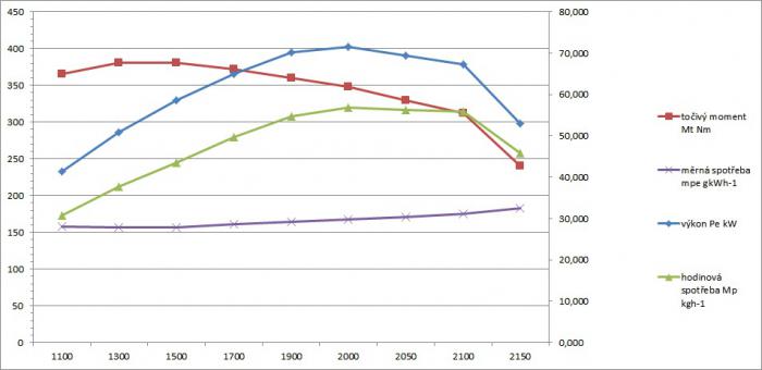

ahoj, tak bohuzel mam v praci jen OpenOffice a tam nejde vice sekundarnich OS :(, ale v excelu by to mozna slo, tzn zadat vice sekundarnich os, kazde zvolit urcene meritko
mozna tady neco :
přes ten excel sem to právě zkoušel dvě osy mi dou ale jak chci přidat další tak mi to nejde i když by to podle nápovědy mělo jít. každopádně do pondělka času dost, snad to nějak pude udělat
tak jsem to zkousel v Excelu a je to jak v OO, proste jen 2 osy, hlavni a vedlejsi :(
kazdopadne nastesti ty hodnoty vychazi vzdy 2 na 1 osu takze jsem to udelal takto :
[ Link ] vic me nenapada, ale zajimala by me teda odpoved, jak pridat vice nez 2 osy :(
nějak to jít musi, ale to je detail, a nevíš prosimtě jak posunout ještě ty křivky aby to vypadalo jako ten obrázek co sem se házel?
no to uz prave nevim, kdyz nemuze byt 3. osa, tzn. je vazana na rozpětí té 2. :(
co o řád změnit jednotku a tedy posunout nahoru?
No zalezi co budes "odevzdavat" jestli i tabulku,tak to bude poznat, jinak me to napadlo taky jako jedno z reseni,ale krkolomne.
To pomalu ani nemusis delat vedlejsi osu,ale u vsech upravit jen rad.

edit:de čistě o ten graf, to hodim pak jako obrázek do práce co se odevzdává,vedlejší osy tam sice chce ale to už neni problem nějak dodělat třeba v malování
takže vyřešeno :) změníš řády a máš vyhráno
paráda moc díky. ještě dodělam nějak ty dvě osy v malování či tak a je vyřešeno :)
a final :) všem moc děkuji za pomoc
