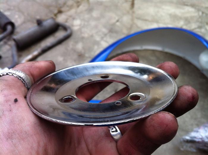

Vzhledem k neschopnosti chrOmovačů potrebuju nutne vyrobit jednu remenici do motoru brouka zrejme z nerezu aby se to dalo vylestit... Je tu nekdo schupnej/ochotnej?

o 25.03.2012, 20:46 | Luke-Jeep
jen pro predstavu
o 26.03.2012, 08:53 | radek.613
Ha, klasická půlřemenice, kde se podložkováním mezi půlkama šponuje řemen, že. Jednoznačně ocel nebo nerez, žádný hliník ani dural to v téhle tloušťce neudrží....

Podle mýho názoru to je pro jakéhokoliv soustružníka maličkost. Zkus udělat nějakou malůvku s úhly a nebo to pošli nechám to opípat v kontrole sondou, a budou přesné rozměry.

Pokud je to na klasiku klíňák (třeba 1000MB to má stejně - 10mm), podle fotky průměr tak asi 100mm - tak uhel v drážce 38°
Pokud bys nikoho v Tvém okolí nesehnal, tak Ti to můžu vytočit. Máme v dílně velkej a malej soustruh a frézku.

Navic bych chtel videt jak na obyc soustruhu nekdo vyjede ten tvarovy bok.
Na tomhle by pro me byla hromada prace kolem,pokud bych nedostal polotovar ve stavu jaky bych si rekl.

Batman : k tvarovane bocnici - co treba natocit nozovou hlavu?

2Lukash and Petis: Z fotky se mi zda ze bok je prohly=je to nejaky vetsi radiur,rekneme R150? Z toho vyvozuju ze to na klasickem soustruhu nikdo neda,a jestli jo CHCI TO VIDET!

Pokud je tam rádius. Tak si přece vybrousím podle originálu nůž ne?

OT : Dle me je vnejsi strana rovna stejne jako vnitrni, pokud se nepletu, tak naklonena pod uhlem 16,5° - 17,5° podle prumeru remenice.
Nejaky radius tady nehraje zadnou roli a pochybuju, ze i kdyby tam byl, tak na nem bude L-J v tomto pripade trvat.

Tim radiusem jsem myslel v podstate cely bok te remenice (od tech der pro srouby az po vnejsi obvod). Pokud je to konus pak je to opravdu na klasicky soustruh.
Jeste me napadlo jak by deda od soustruhu dodelal ty 3 diry pro srouby + ty 2 male durky budou zrejme na zkolikovani s toleranci +-0.02

Male durky jsou na hovno :-)

vyvrtá na stojanovce tyvole. Jako už se chytáš nesmyslnejch věcí. A už chci vidět přínos tolerance +- 0,02 na 9mm díře pro šroub M8. Koukám že kdejakej děda se soustruhem v garáži by si stím poradil asi mnohem líp než ty.

Ale o tom to právě je Sau, plechovou půlřemenici prostě nebudu vyrábět za provozní náklady na CNC mašinu, jejího programátora, amortizaci milionů za pořízení té mašiny, a už vůbec ne s tolerancí 5 tisícin nebo povrchem 0,8.
Teda vím o pár firmách kde by na ní šli stejně jen cestou CNC... ale to proto, že ty firmy obsahují X programátorů, X managerů a jednoho člověka co jakž takž umí s posuvkou a mikrometrem zkontrolovat co vypadne z automatu, takže představa výroby zakázky cestou na běžném stroji je pro ně nepředstavitelná, neboť nemají nikoho, kdy by hlavou a rukama uměl dělat. Oni umí programovat a dealer jim přeci říkal, že ta mašina umí všechno za ně..... :-D :-D :-D

Luke-JEEP jasne zminil ze tu remenici chce lestit,takze drsnost povrchu 1.6-0.8 je na miste,pac kdybys mu to hrubnul 12.5 asi by ti Luke moc podekoval.
2. CNC soustruh se nerovna CNC automat. My tu treba mame chlapa so soustruzi a programuje si primo na stroji sam a ten program udela za 5 minut,takze tva predstava ze to projde rukama 3 myslitelum nez se to dostane do vyroby je zcela mylna. Nepopiram ze takove firmy jiste existuji,ale takovym je treba se vyhnout a po krizi 2008-2009 jich snad uz moc nezustalo.

Batmane, leštit designově, nikoli funkčně, tedy opět zcela zbytečné řešit při výrobě povrch pod 1.5, respektive kvůli tomu nasazovat techniku, co dělá povrchy 0.6 i míň..... ono je to totiž i tom, zhodnotit účel výrobku a tomu podřídit zpracování. Zkušenosti z praxe jsou tedy nezbytné....
Já pořád nechápu, co je na plechové řemenici, technickém i výrobním to řešení úrovně dvacátých až padesátých let minulého století!!! tak démonického, že není možné to vyrobit za půl hodiny na běžném poválečném soustruhu s nevykotlaným ložem, ale musí na to být nasazena výpočetní technika a stroj za 30 mega. Proboha lidi vzpamatujte se, je to JEN kus plechu, po kterém běhá bok řemenu co žene chladící ventilátor.....

1. V tomto pripade se nemuzeme bavit o funkcni plose ale jedna se o pohledovy dil. Muzes si vybrat,jestli na tom boku posledni sponku vezmes treba 0.1mm s velmi pomalym odberem a samozrejme ostrym nozem,nebo to vodrbes a pak to muzes hodinu lestit rucne. Pochybuju ze rotacni lesticku ma Luke v garazi. Tady obecne plati ze s cim lepsim povrchem to jde na lesteni,tim min prace s tim je,to snad uz nemuzes poprit.....
2.Na te plechove remenici vubec nic neni,jak uz jsem o hodne vyse psal. Problem je ze si vsichni mysli ze od chvile kdy tipnu cigo a vrhnu se na to az po finalni vyrobek uplyne 30 minut. Ti co pracuji v oboru,vi ze to pri takove kusove zalezitosti neni pravda,at uz delas na CNC anebo na obycejnem soustruhu.
3.Nechapu proc tady vsechno honis do absurdisma recma typu vypocetni techniky a stroji za 30Mega, obycejny fungl CNC soustruh se da poridit kolem jednoho mega=sposta lidi i zde na foru ma auto na crckani do mesta ve stejne hodnote.
4. Ano,je to ztupidni remenice, s nefunkcnim bokem kterej ma bejt akorat peknej,ale ja se ti tu jen snazim vysvetlit ze to za 30 minut ci 120kc (ekvivalence flasky rumu) nikdo nikde neudela,pokud neni kamarad,ci to nerubne v pracovni dobe cimz vlastne sidi zamestnavatele.

osobne bych to vypalil z nerez plechu laserem, do lisu udelal celkem jednoduchej nastroj a zmackl bych to do gumy... sice ten nastroj do lisu bych si pocital za nakou tu tisicovku, ale zbytek uz budou desetikorunove polozky, kdyz luke pise ze se to neda sehnat tak by se jich vymacklo treba 20kousku a on uz by to treba mezi broukarema udal.... na tech 20ti kouskach uz bych s cenou dost mozna byl pod cenou ty flasky rumu....
jako plechovou "podlozku" soustruzit na CNC soustruhu nebo frezce z "plnyho" to mi prijde fak jak strilet raketou patriot na zahrade vrabce....
v pripade vyroby jednoho kusu bych to udelal duralovy, zachoval bych funkcni plochu, ale z pohledove strany by to nebylo takhle vybrany ale treba plny - nebo pro zachovani puvodniho vzhledu by se ten prolis mohl naznacit, jen tlouska by byla vetsi .. aby ta tuhost zustala zachovana ... to uz je na klasickejch strojich vyrobitelny i v tech stokorunovejch radech...

BATMAN> já bych si asi taky netroufl to soustružit. Je to tenké. Ten lis by asi byl nejlepší řešení. Ale jestli víte jak na to tak to potom jo.
Chtěl jsem to Lukovi nabídnout, ale mám strach z té nerezi. Mi sice děláme s tvrdým matrošem a máme na něj nástroje, ale tohle je fakt tenké... Myslím že se to bude hodně hřát.
Ale kdyby to nemusela být nutně nerez a stačila by vyleštěná ocel, tak bych to mohl spáchat.

Zopakuju: malý díry sou tam uplně naprd... Nic v nich neni a nebude :-) stredi se to prostredni dirou...
