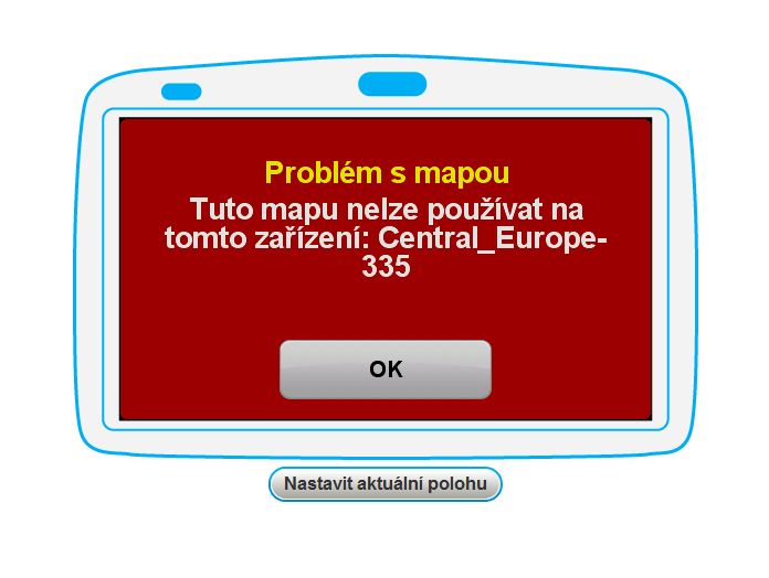

navigace hlásí - nelze použít tuto mapu Central-Europe-335...
majitel po připojení k PC dal něco aktualizovat (neví co přesně) a od tý doby to nebere mapu
už nějakou chvilku se tu přes aplikaci tomtom home snažim o nějakou nápravu, ale marně :o(
nechci platit za mapy, když je tam má, je nějaká možnost obnovy starší verze software? (si myslím, že aktualizoval soft a né mapy)

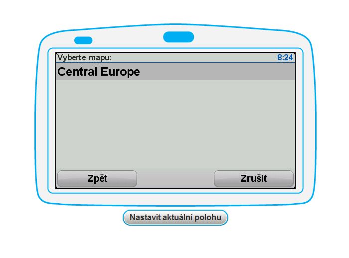

o 22.03.2012, 09:24 | Petura
jinou mapu to nenabízí

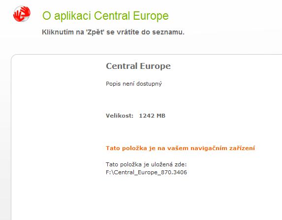

foto k příspěvku  od Petura
o 22.03.2012, 09:32 | lukee_cz
predpokladam "aktualizovane" mapy bokem, pak dal aktualizovat Navcore a necracknuty navcore uz mapy nebere...
nebo se to vse stalo po dodrzeni vsech legalnich postupu?
o 22.03.2012, 09:34 | Petura
no vzhledem k PC dovednostem majitele, bych to na žádný hackerský útok neviděl ...
fakt nevím co kde jak aktualizoval, takhle mi to přines jestli bych se na to nepodíval
o 22.03.2012, 10:09 | Bucci
Petura: myslim si to samý jako lukee_cz... a když to neudělal on, tak předchozí majitel/prodejce...
o 22.03.2012, 10:13 | Petura
hmm, asi budete mít pravdu ...
tak to vrátím ve stejném stavu jak se to ke mě dostalo ...
o 22.03.2012, 15:32 | Bucci
Ono opravit to neni zas takovej problém... pošli mail
