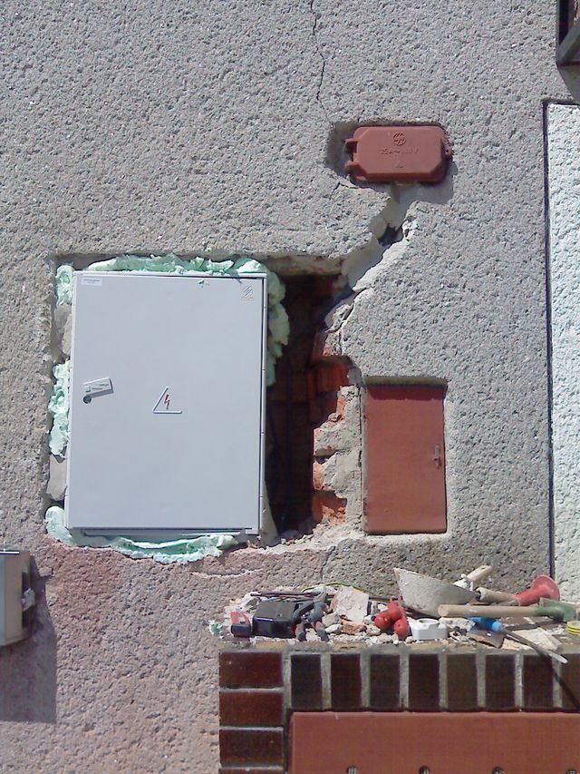

Elektroměrový rozvaděč musí být na veřejně přístupném místě tak aby se k němu technik Čezu nebo Eon atd. dostal. Předpokládám, že máš rozvaděč starší výroby ten se musí buď celej znovu vydrátovat dle připojovacích podmínek energetiky a nebo koupit novej rozvaděč kterej je už připraven pro montáž. Po zapojení potřebuješ revizi na přípojku a s tou jdeš na energetiku a do 5-ti pracovních dnů(alespoň u čezu) ti namontují hodiny.

Pokud máš přípojku vzduchem tak na baráku máš určitě železnou otevírací krabici kde jsou umístěny hlavní pojistky. Od toho se natáhne novej kabel k elektroměrovýmu rozvaděči a z elektroměrovýho rozvaděče se natáhne další přívodní kabel + kabel pro ovládání HDO do podružnýho rozvaděče kde máš pojistky nebo jističe pro RD.

foto k příspěvku  od Haja

Tak to potom jo. Na hranici pozemku budeš mít rozvaděč co je na obrázku + pod něj ještě přijde plastovej sloupek kterej se k tomuhle rozvaděči jenom přišroubuje a celý se to zakope do země. Potom odvod z rozvaděče do baráku jde v zemi ale to je za předpokladu že přípojky jsou vedeny v zemi. Pokud ale máš přívod do RD vzduchem tak zkusit zažádat na energetice o vyjímku že to budeš mít na baráku z důvodu přípojky vzduchem.
