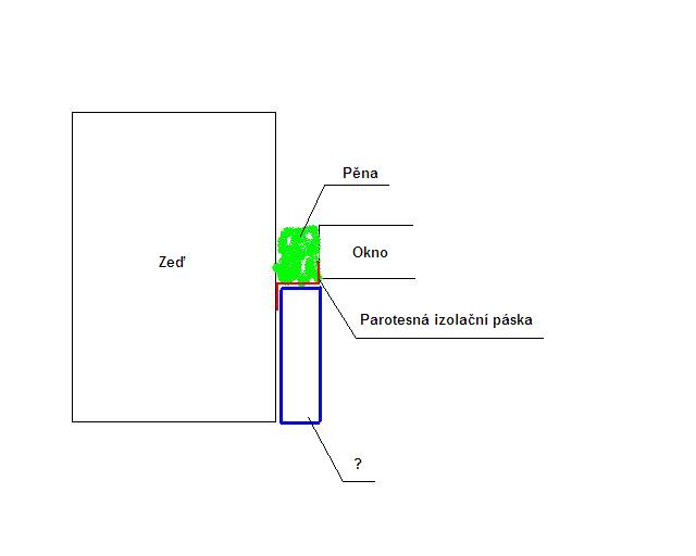

2. Jak ideálně udělat ostění? Okna mám zapěněné s cca. 1 - 1,5cm mezerou a na oknech jsou parotěsné pásky. Takže zaříznu přebytečnou pěnu, nalepím parotěsnou pásku na zdivo dle obrázku to červené. Následně nalepím APU lišty na okno, usadím plastové rohy a je otázka co s výplní špalety?
a) obyčejně nahodit/natáhnout, dneska prý ty spešl omítky zvládnou i 3cm
b) nalepit tam polystyren třeba 2cm, ale otázka je zda to nebude něco časem dělat? Čím lepit a co pak na povrch toho polystyrenu?
c) známej tam prý dává sádrokarton na pěnu, nalepí a má krásnou rovinu, nalepí roh, zasíťkuje, štuk a hotovo. Myslíte že je to dobré řešení?

CO se ostění týče, tak se to dělá tak, jak máš na obrázku - tedy pokud je ten EPS z venkovní strany.Pak na to navazuje zateplení stěny v hrubším rozměru (10-15cm dle výpočtu projektanta). Já to tedy nám z praxe, když se zateplují paneláky, a tam se parapety podbetonovávaly - opět přes to příjde zateplení, takže v tomhle případě (panelák) se tepelný most nekoná..

Pokud to máš jako z vnitřní strany, tak netuším :-) ale EPS se tam podle mě nedává - klasika ytong, pokud se mění okna za stará a jsou tam okolo díry, u novostavby teď ani nevím, jak to chlapci řeší.. Možná ten sádrokarton bude lepší volba..
o 21.03.2012, 07:04 | filip146
sádroš a na to štuk? pokud sádru tak stopro zelenou, stěrku a roh na špaletky a štuk na stěnu pokoje. ale lepší řešení našroubovat do okna ukončovačku na sádru, nasadit sádru a pak teprve zapenit. nemusíš řešit vzniklou trhlinku mezi sádrou a rámem.

Pro doplnění řeším ostění vevnitř, na fasádu je zatím čas a tam je mě to tak nějak jasné, polyš a silným se to přetáhne ;)
o 21.03.2012, 09:35 | Tea
špalety: dát 6mm APU, kovové rohy a nahodit jádrovkou 2cm nebo natáhnout sádrovku. XPS přitáhnout pouze zvenčí na špalety. XPS zevnitř nedávat, pouze pod parapet, je tam více místa, nalepit PU pěnou. u thermu toto řeší K-tvarovky s XPS, u ytongu je tohle asi nej řešení.
omítka: sádrovou stěrku a poté s SDK podhledem vymalovat 12mmStorchem, udělá stejný pomeranč. Sádrovka je pružná s nízkým difuzním odporem.

o 21.03.2012, 10:21 | Tuner#2 | Upraveno: 2012-03-21 10:22:48
Taky se mě nejvíc líbí klasické "nahození"
Takže k oknu nalepit APU lištu.
Roh opravdu kovový? Někdo mě říkal raději plastový...
A nahodit/natáhnout.
Omítka. Takže říkáte sádrovku jo? Ta se dává bez perlinky jen jedné vrstvě? Drží to? Nepraská to? Pak teda jen vymalovat? Od koho to vzít (Rigips, cemix, baumit atd.)?
Parapet jasný, nalepit pěnou XPS a na to budu mít dřevěný (takový ten hotový zalaminovaný parapet). Jen nějak nechápu to vyhřívání? To tam máš nějaký odporový drát?
