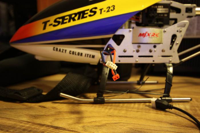

tmx: díky, balanční konektor, to je jako další konektor, nebo ten nabíjecí? :) Baterie má jen dva, jeden na nabíjení a druhý do heli :) Nebo ta balance se dělá přes konektor do vrtulníku?
o 16.03.2012, 22:09 | tmx.806
jedna fotka za tisic slov - se rika... vyfot a uvidime...
o 16.03.2012, 22:15 | Lukasino
tmx ;o)
foto k příspěvku  od Lukasino
o 16.03.2012, 22:16 | Lukasino
Červenej jde do přijímače (vrtulníku)
Bílej je na origo nabíječku

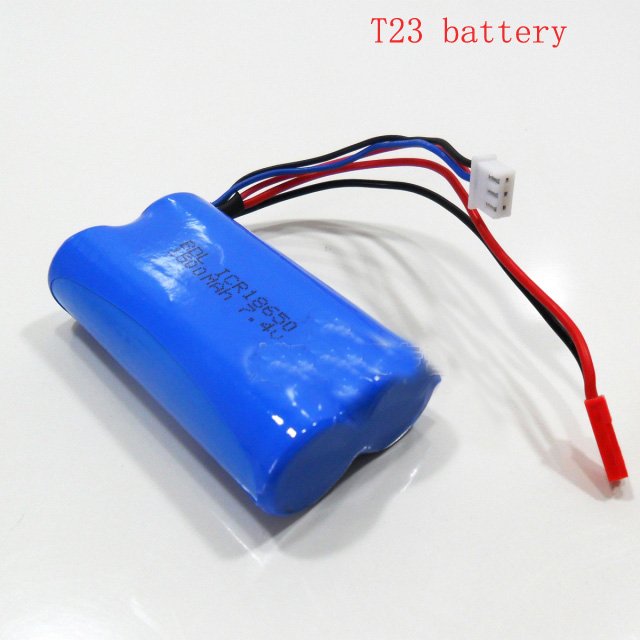

Tak ted jsem z toho blazen, jedni pisou ze je to Li-ion a druhy ze je to Li-Po :)
Kazdopadne jsem si dokoupil dve baterky a ty jsou stopro Li-Po
EDIT: Koukam na stranku prodejce a primo tam kde jsem to kupoval taky uvadi Li-Po

ta vyfocena je LiIon - i na te etikete se pise 18650 - to je liionovy clanek. To, ze jsi koupil lipol az tak nevadi - ale budou asi lehci a radsi zkontroluj teziste. Graup jak pise proff bude urcite dobrej, ale tohle bude stacit. cena super, ja to same kupoval 4(?) roky zpatky obrendovane od pelikana za 4tis! Pak pri nabijeni jenom musis vybrat jinej program (Li-pol, Li-ion). Uff, co dal? ;)
