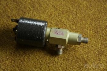

tuší někdo co je to za ventil ?
udajně z avie ,byl na aukru ale prodejce není nebo nechce říct
kde je případně umístěn a k čemu slouží ,díky

Podle mě je to nějké spínací čidlo na vzduchové vedení.

elektroventil. otevřít elekticky a zavře to pružina.

Je to ventil kterej pouští vzduch do vzduchovýho válce co ovládá třeba uzáverku diferencialu.

Jako petis. Jinak se používaj na T815, pod sklápěčkou jich je asi 8 a neskutečně se serou, nebyl den aby mi nepřijel řidič že mu něco nefunguje díky těmhle hajzlíkům.
Jo a jsou na 24V

přípeadně označení nebo nějaký katalogový číslo někdo zná ?

Jednocestný elektroventil 118. Novej stojí cca 350kč
