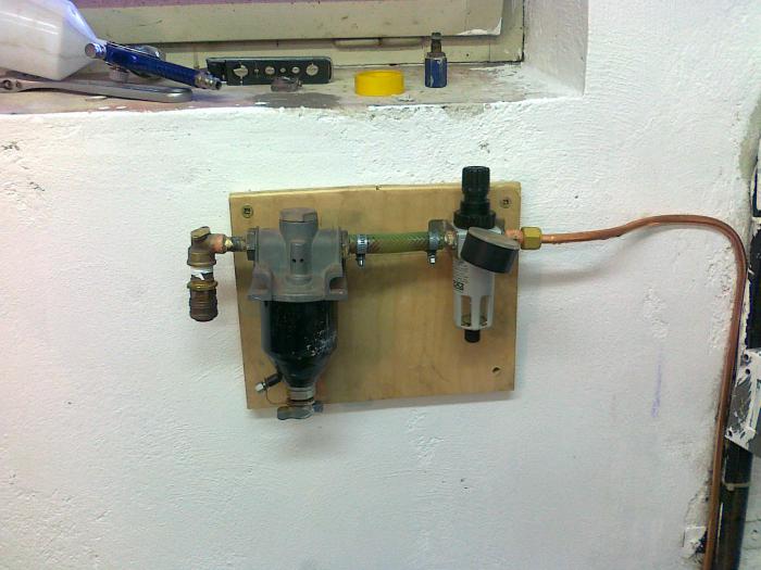

o 09.03.2012, 16:14 | Midi34
můžeš udělat foto těch filtrů a odlučováku ,díky
udělám taky foto filtrace jakou mám
( já mám vzdušník 150 litrů )

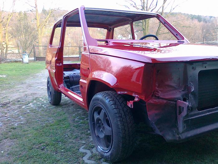

o 09.03.2012, 16:27 | petis | Upraveno: 2012-03-09 16:30:28
tady je ta pistole co mám, A nejaká práce:-)Jak říkám filtrace není nic moc dnes bych to sestavoval njinak, ale na domácí lakování to stačí. Na vzdušník se chystám taky, ještě 100L přidám. Vzduchový brusky potřebujou hodně vzduchu:-)

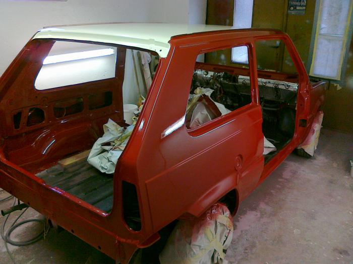

o 09.03.2012, 16:29 | petis
trocha lakování

o 09.03.2012, 17:33 | Midi34
Jak by jsi dneska sestavil filtraci ?
tady něco pro inspiraci [ Link ]

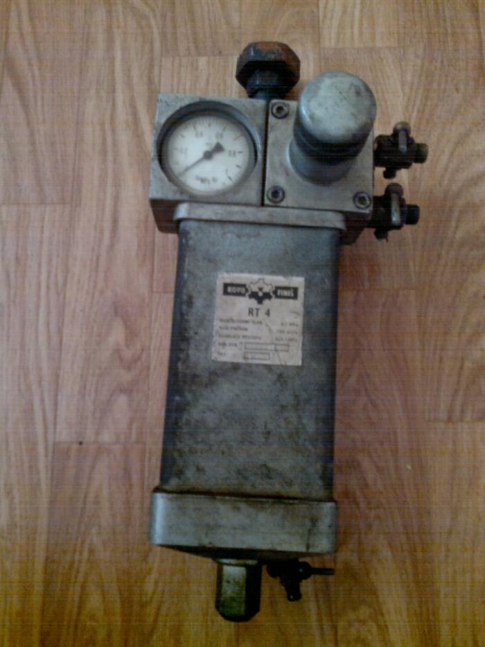

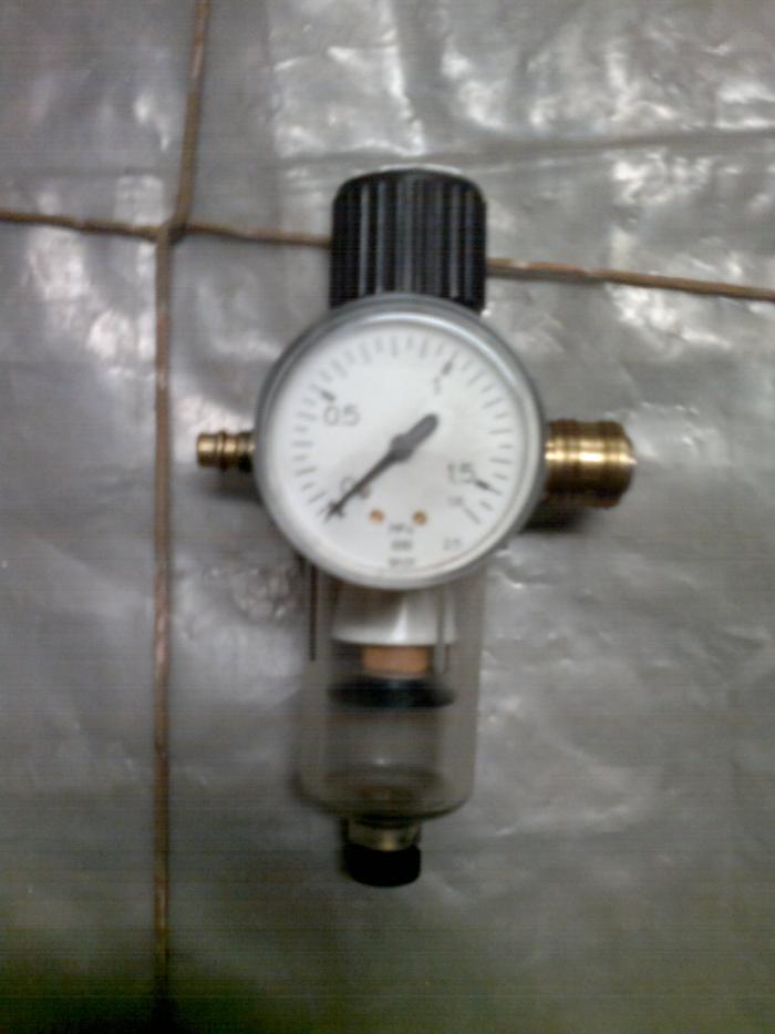

o 09.03.2012, 17:41 | Midi34
foto k příspěvku  od Midi34
o 09.03.2012, 17:43 | Midi34
tohle mám já
ještě chci filtr pod tělo pistole tak jak je v tom linku ode mě
případně tip na sestavení filtrace
o 09.03.2012, 17:48 | petis
Ten bílej filtr pod pistoli mám, Mám ještě jeden sklenej mini odlučovač pod pistoli, ale ten mám zatím schovanej.
Už je to přes rok co jsem shánel filtry ale komplet by to vyšlo tuším na necelejch 10K Jeden velkej dlučovač vody pak filtr pevnách částic a poslední uhlí.
